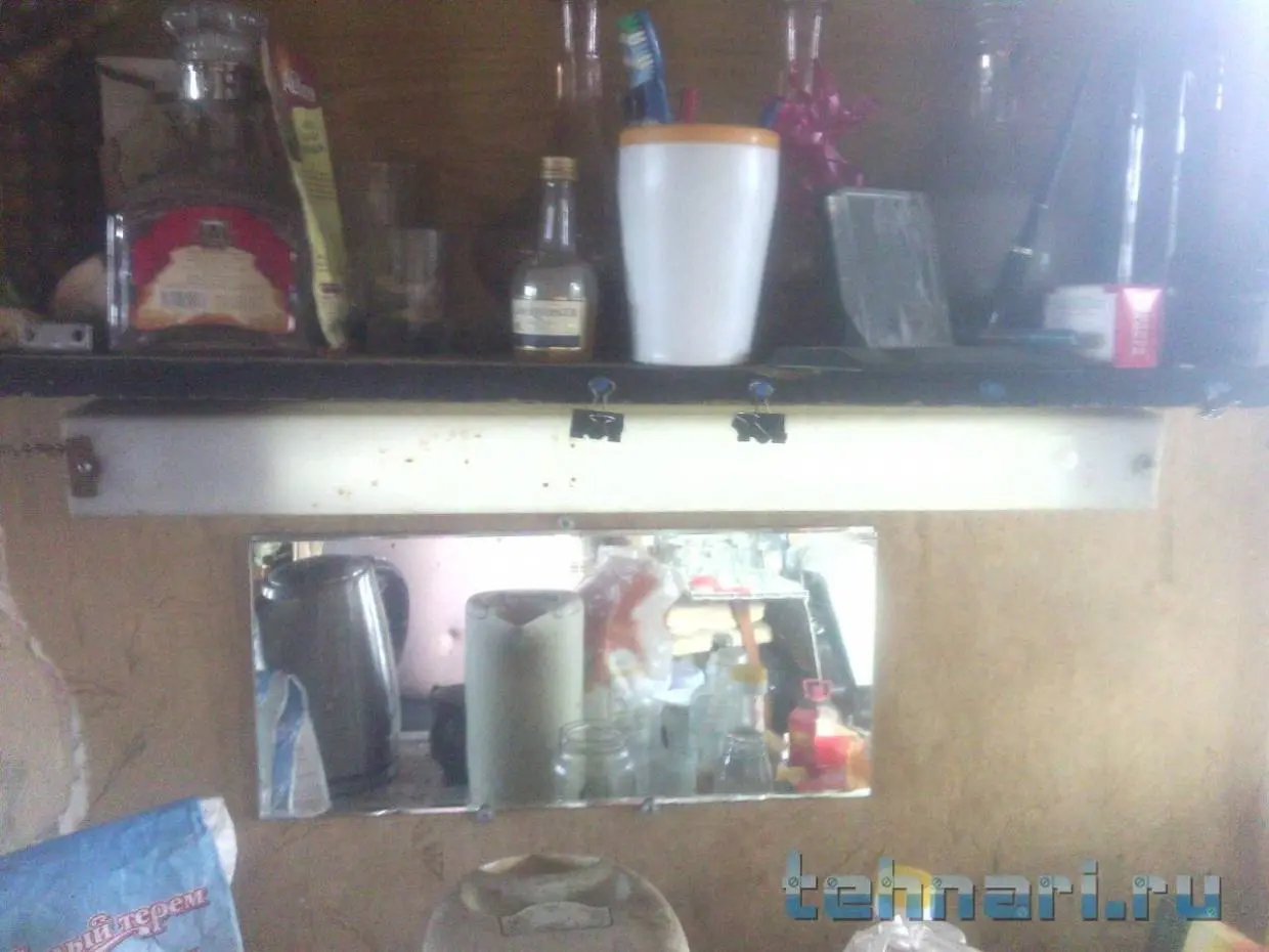

Стоило похвастаться, как она сломалась, отработав всего тридцать три года. Но сегодня я её не отремонтирую, поскольку запитана по-хитрому, а у нас уже темнеет, да и я почти литр выпил. Утром отключу, разберу, сниму схему, а то забывать начал, что именно паял.
    50.9 KB · Просмотры: 48
    50.7 KB · Просмотры: 48
