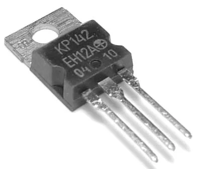

Шо там мудрить, поставьте кренку на 12 вольт с диодом на корпус- на выходе стабильно 12.6 вольт будет.
Стабилизатор напряжения на 12вольт "КР142ЕН12" :)
    8.6 KB · Просмотры: 4,050
По поводу стабилизатора я тоже думал. Вот только сколько он будет кушать от аккумулятора?
Он же будет пропускать через себя ток во время стабилизации.
Тут закон ома мне поможет или надо ещё зарактеристику стибилитрона учитывать?
Прикольная штука.
Т.е. Если я соберу схему как вот тут Простой регулятор напряжения 1.2 - 37В на ИМС LM317 (аналог КР142ЕН12А) | Делаю все своими руками
то смогу снижать напраяжение до нужного мне 13,2В?
А что будет, когда напряжение аккумулятра снизится до 12В? как эта микросхема будет работать?
А сколько она жрать будет?
Вы же, вроде, даташиты читать умеете.
КР142ЕН12 aka LM317 имеет собственное падение напряжения 2,5 вольта. Умножаем на проходящий через него ток, получаем потребляемую стабилизатором мощность...
Если захотите включить микросхему в режиме стабилизатора тока, то не забудте про падение на измерительном резисторе еще 1,25 вольта. Итого - 3,75 вольта упадёт на стабилизаторе

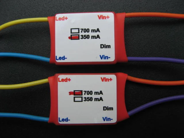

Лучше для питания мощного светодиода купить специальный драйвер.
