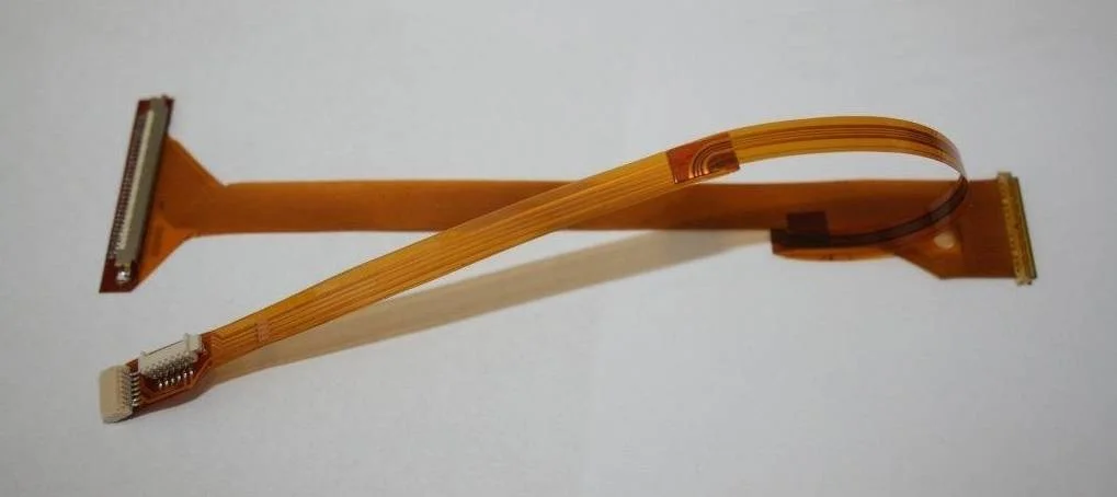

Прошу объяснить. На ноутбуке, при смене типа матрицы, требуется только переходник? Взгляните на снимок. У меня 30-пиновый CCFL. А куда же два проводка девать? Не используется тогда?
    18 KB · Просмотры: 332
Не знаю подойдёт ли вообще, в матрицах с лед подсветкой по шлейфу кроме сигнала идёт ещё и питание для светодиодной ленты, мне кажется что в обычных матрицах такого нет, да и неизвестно подойдёт ли вообще контроллер матрицы к выходу видюхи. Возможно что если и подойдёт то придётся питать подсветку от вот этого бокового инверторного разъёма. Для начала надо посмотреть на распиновку матриц. И ещё хорошо бы узнать наименование старой матрицы и той на которую хотите заменить, ну и впринципе чтоб разрешение у них одинаковое было, иначе придётся что то шарудить в биосе.
