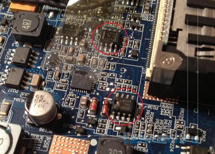

Замена микросхемы LM393 на материнской плате HP Compaq 8710W
Перегорела микросхема (компаратор) LM393 (7AK 4RG4).
Хотелось бы её перепаять на такую же, но найти в инете не могу.
Можно ли применять аналог типа LM393Dsmd?
Спасибо за ответы, уважаемые технари! :)

Да без проблем, но только компараторы как то сами по себе не горят, надо бы поискать причину почему она сгорела
DIP-овские корпуса вместо SMD-шных приткнуть проблематично (наоборот проще), особенно в ноутбуке.
Найти эту ИМС в SMD и DIP не может только ленивый. Во всех магазинах их как грязи...
Для НР это типовуха. Как правило, замыкание в восстановленном разъеме СЗУ.

Могло произойти замыкание в СЗУ и затем перегорел компаратор?
Провод зарядки не новый и перемотан скотчем ближе к блоку питания.
Так а я о чем говорю? Как я его телепнул! ;)
Провод надо менять целиком, а уж потом ремонтировать бук.
