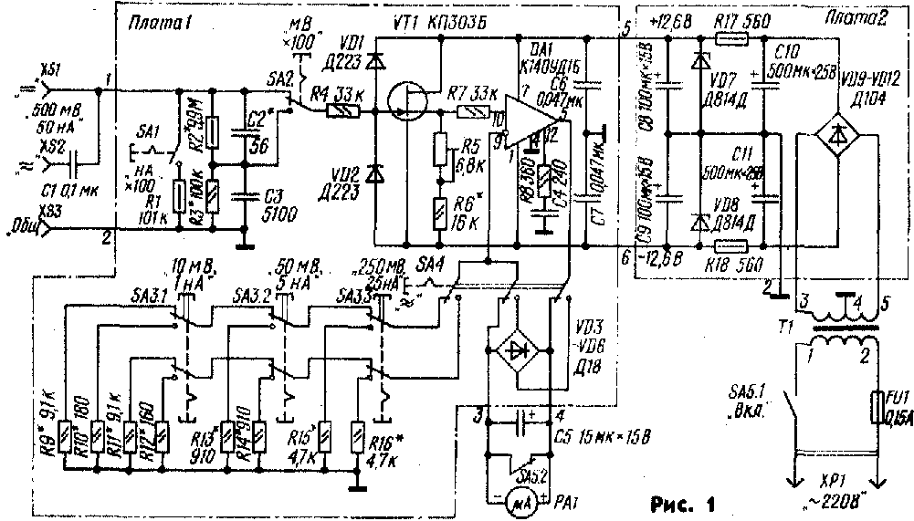

делаю милливольт-наноамперметр
Каталог радиолюбительских схем. Милливольтнаноамперметр
каким современным операционником можно заменить К140УД1Б
не особо изменяя схему?
µ A702HC, µ A702PC буржуйские аналоги. Только зачем менять? 140-я серия очень надёжны :)
а с более хорошими характеристиками?
Тогда, любым.
Только вот Вы вряд ли найдете сегодня операционник в металлическом корпусе с позолоченными ножками.
какую современную схему можете предложить?
Д18 - германиевые высокочастотные диоды с малым падением напряжения на переходе.
Мост, хоть и стоИт в ООС, но наверняка чувствителен к применяемым диодам.
Из современного - любой приличный цифровой тестер. Мой, к примеру, мереет ток с точностью 10nA.
P.s. кстати, выбранная Вами схема имеет один существенный недостаток - в ней есть довольно большой температурный дрейф нуля.
