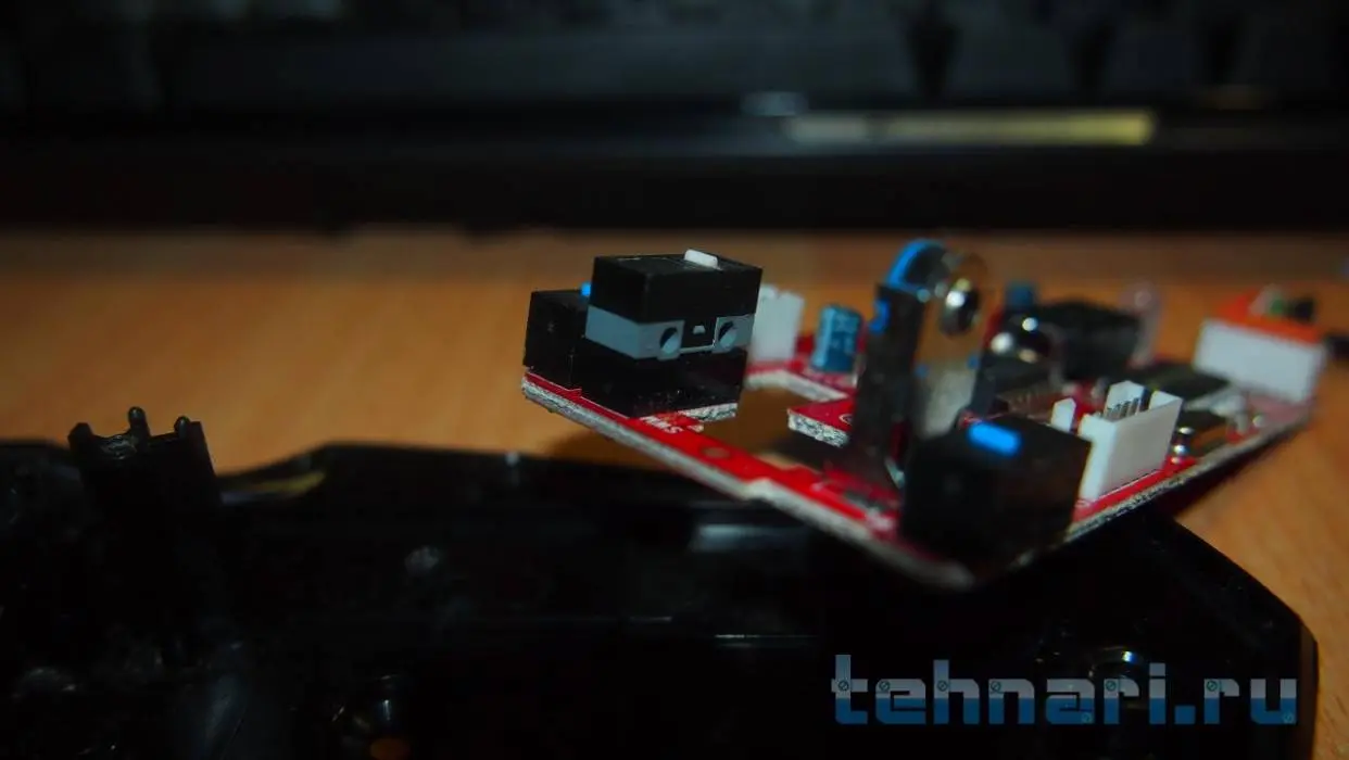

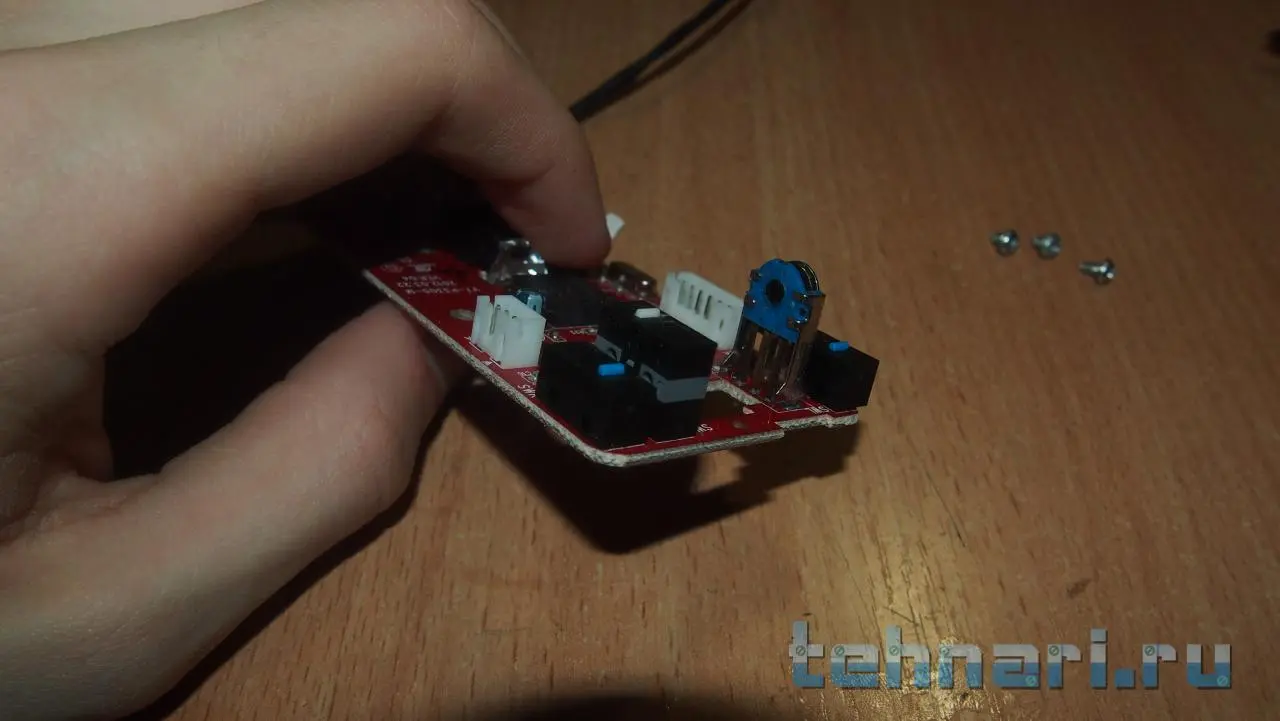

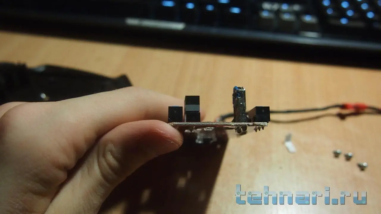

Имеется мышка boody v7, начал глючить переключатель мышки(двойные нажатия, несрабатывания и пр.). Разобрал, провёл визуальный осмотр. На лкм и пкм стоят нормальные переключатели, а на колёсике ноунейм. Сразу возникла мысль заказать например те же омрон свитчи и поставить их, но свитч колёсика находится выше, на "пьедестале" так сказать. Они такие сразу делаются или разборная конструкция?
Фото можно увидеть?
Да, конечно.

Прикольно... А микрик с этого пьедестала, случайно, не сдёргивается? На кроватку очень похоже...
Это отдельная деталь.
Возможно выбор нефирменной кнопки обусловлен её удлиненными выводами.
Нет, не сдёргивается, возможно это обычный микрик но с удлинёнными контактами, а это просто "подложка" для того что б держался, щас выпаять попробую.
Выпаял микрик, да с длинными пинами, 7мм, а то просто пластмасса. Видел кто такие в продаже или искать мышь донора и брать с неё?
Удлините контакты обычного микрика...
Каким образом лучше это сделать?
Ну... Например, припаять к контактам кнопки отрезки проволоки :)
В пьедестале чуть рассверлить отверстия для контактов, чтобы влезла пайка.
Проволока для удлинителя должна быть достаточно толстой, чтобы держать микрик. Проволоку не просто припаять встык к ножкам микрика, а сначала навить на них, хотя бы пару витков - это обезопасит от отвала удлинителя при пайке к плате.
