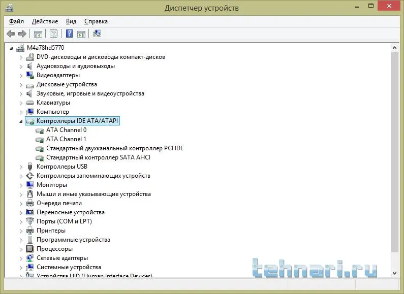

Всем здрасьте! Долго и много читал на просторах инета про замену платформы AMD на Intel. Вот решил здесь спросить, вроде форум норм. Вот инфа: сейчас стоит AMD Phenom II x6 1055T на GA-870A-UD3; хочу поставить Intel core i5 3470S на GA-Z77M-D3H. Вот и возник вопрос - Чем мне это грозит (смогу ли я обойтись без переустановки Windows 7? Загрузится ли она в безопаске с первого раза?
Если откатитесь к стандартным драйверам SATA,то почему бы и нет?...
А почему SATA? Я читал, что надо дрова ACPI сносить на стандарт!?!
Сделай так и будет тебе счастье:)

Хорошо. В понедельник буду пробовать - не охота на выходные без компа оставаться. Всем СПАСИБО:pivo:

ну вот наконец-то сделано. Вчера вечером перебрал системник, заменил мамку и включил - всё запустилось с первого раза. Не пришлось даже дрова на SATA откатывать (были стандарт). До установил дрова на чипсет и USB 3.0. Оценка системы повысилась на 0,1 единицы по процу и на 0,2 единицы по памяти. (памяти добавил до 16Gb). Так что всем СПАСИБО :pivo: Думаю тему моно закрывать :closed:
