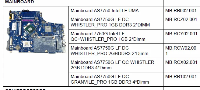

...есть ли смысл переставить колеса с одного на другой? Идиотский вопрос - не правда ли? Во первых какие автомобили? На многих ноутах даже одной модели для четырехядерников и двухядерников применяются разные материнки и i7 элементарно может не завестись на ноуте с i5 из за проблем с питанием (пример 2.webp Две нижние - для i7/i5/i3, верхние - для i3/i5). Во вторых "Core i7 2200 МГц" - это какой процессор то? 2720QM? 3632QM? Может что то из i7-900 Extreme Edition Series? Первое поколение не совместимо с последующим. Второе и третье совместимо, но могут быть рогатки со стороны биоса ноута. Ну и третье - а зачем? Во многих задачах вы разницы между i5 и i7 не заметите... В некоторых задачах Core i5-3210M будет даже производительней "Core i7 2200 МГц" за счет большей тактовой частоты. Значит задачи обозначить надо, чтобы получить ответ есть ли резон...
