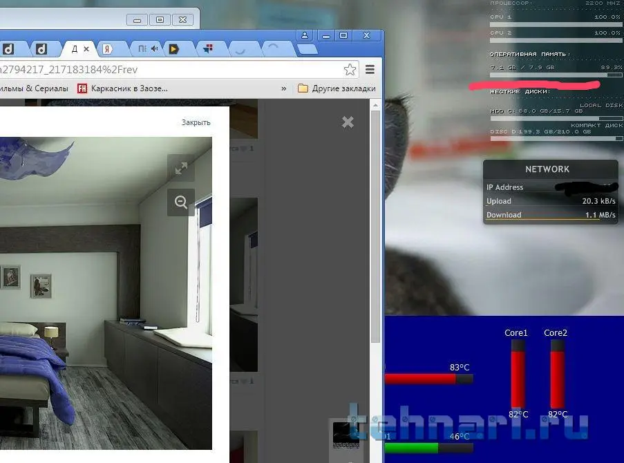

Дим, подскажи, а после такого апгреда проца поддерживаемый обьем оперативки не изменился? Мой HP g6 1263er с i3-2330m по даташиту максимум 6 должен тянуть. В реале 8гб на нем пашут (2*4). Сейчас заказал проц i7-2670qm на замену, вот и думаю, можт после замены до 16 гб оперативы тянуть нгачнет?tehno015
Не знаю, нужно пробовать, у меня пока такой нужды не было. Там кажется дело не только в процессоре но и в чипсете.
Утверждать не стану но, интел говорит что 2330 поддерживает до 16гб памяти контроллер встроен в проц а потому вполне возможно что 16 заведутся и со стоковым камнем. Не знаю из каких соображений такое написали хпшники. И не думаю что они стали бы намеренно урезать проц.
Установлено 8, а работают, скорее всего, 6. Выше головы не прыгнуть. :) ]
Не, работают все 8. Пользуюсь индикатором загрузки озу, периодами грузит полностью (занимаюсь 3d проектированием/рендерингом).
dim`yn обнадежил про 16 гб :). Если найду для пробы планку 8гб - попробую рядом со своей четверткой
В свойствах системы что написано о памяти? Сколько доступно из установленных сейчас?
sedoy, на обеде перепроверил. По быстрому попробовал загрузить оперативку. Загрузил 7,1 гб из 7,9 доступных. Скриншот прилагаю (красным подчеркнуто)
Так что не всегда даташитам производителя верить стоит))
