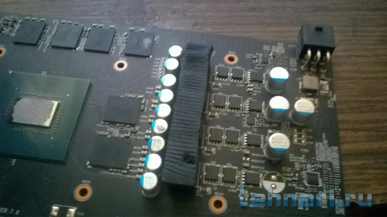

Вобщем и вроде в теме, а вроде и моддинг.. короче сами решайте..

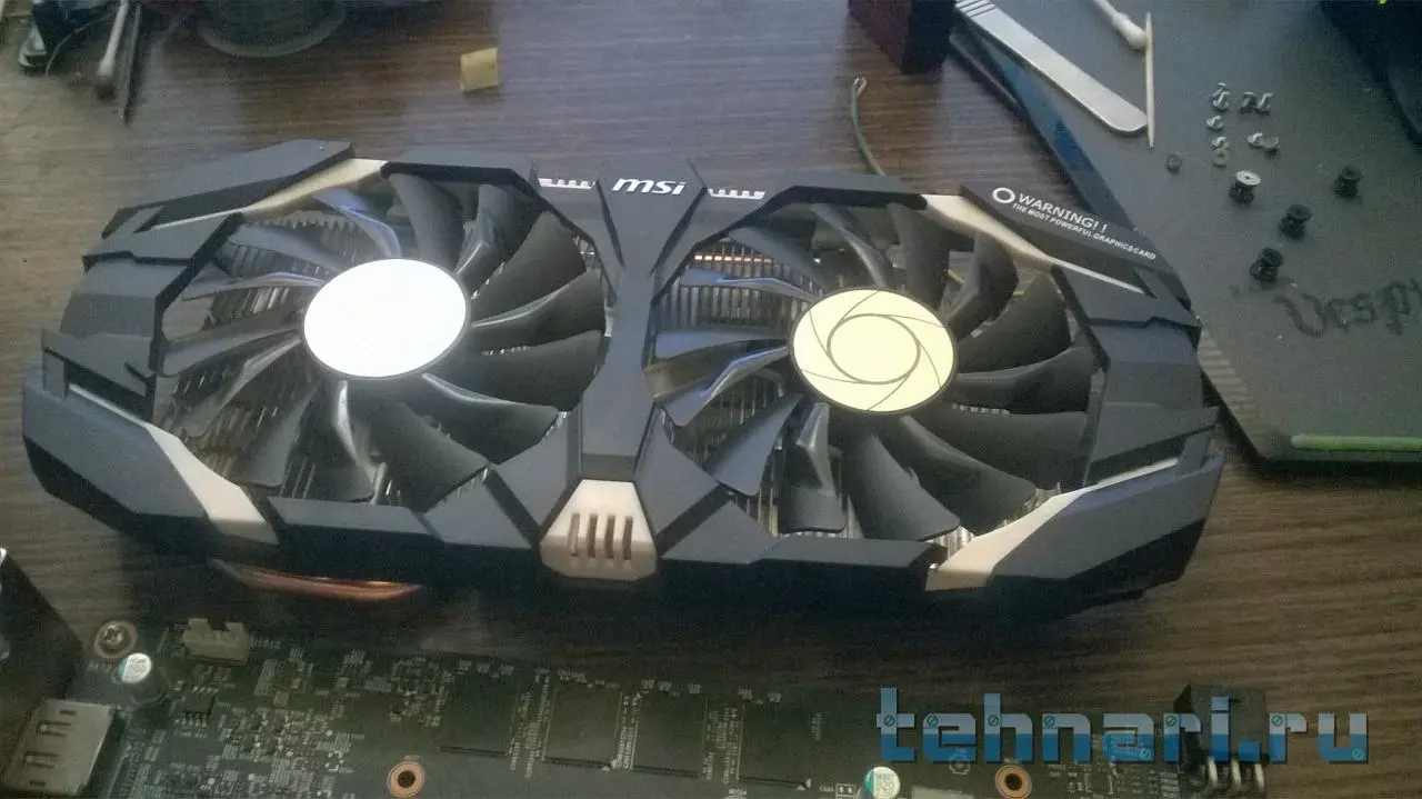

предистория , купил я под новый год карточку себе, незадорого, 280 еврейских юаней, GTX 1060 6Gb OCV1, ясен пень не для шахтёрства, а для фалы4а, стандартные частоты 1544 ядро 8008 рам (ну то есть всего 2000 мыгагхерц), как оказалось прогадал, карта хорошая спору нет, тянет гамесы по полной в 4к на ультрах со всякими альясингами и прочей обработкой, но вот незадача, в том же фалы4е греется @ как потерпевшая, аж до 80 цельсиев, и при этом конечно уходит в нирвану (то есть к проотцам своим зелёным), пока не остынет.. это форс мажор меня мало устраивает, а ещё и на улице как назло под 30, дышать нечем в нашем то климате, а уж видюхе и подавно, ещё и корпус у меня кубический под микроАТХ, задумал я не доброе, плюнут на гарантию (я сам себе гарантия, благо станция реболлинга имеется), вскрыть пресловутую пломбу и заменить таки радиатор, можно конечно взять толстый кошелёк и рвануть в магаз за Кракеном с переходником (типа Х52 NZXT), но это не наш метод.. откопал я у товарисча, убитую грозой GTX 970 Gaming MSI (к слову моя того же производителя), радиатор там познатнее будет, но размеры как бы это, малехо не те.. пришлось поработать нажовкой и напильником и немного посверлить.. короче получилось диво дивное, карта дала разогнаться под афтермарком до 2100 мгц на ядре, и при этом после часу игры стабильно держала 57-60 градусов..
по ходу событий про фотик забывал, но кое что всё таки отснял..
так вот к чему я это, облазил пол интернета, ну нигде особо качественной замены радиаторов на 10-й серии, руками не нашёл, конечно допускаю что мог запросы вводить неверные, однако факт.. а как показала моя практика, всё таки такие замены возможны, с приложением некоторой фантазии...
З.Ы. кстати снял радиатор и был мягко говоря шокирован, на первой фотке видно, что радиатор уже снимался и пасту меняли (карта куплена новая с пакета), причём когда разглядывал, по всему радиатору отпечатки пальцев..
алюминька белая это родной радиатор, потом пофоткаю по детальнее, завтра буду снимать на предмет проверки зазоров и прогибаний платы, так как радиатор тяжелей и прокладки положил немного толще..

Ну вот как и обещал, прямо с утра, погоняв карту тестами всю ночь, я её снял на предмет проверки.. да ожидания мои оправдались насчёт перебора с толщиной резинок, немного повыперло (мягко говоря), ну ничего, зато я теперь знаю какая толщина нужна, и пойду куплю что надо, благо у нас в магазах этого добра хватает..
фотки выкладываю, немного поясню, так как у твин форса (красного) разъём кулера 6-ти пиновый, а у моего 4-х, пришлось стенку моего "подрезать", отличаются они, только вторым Тахо, на моём, плата мерит с одного кулера..
железо под память, это выпиленный кусок с той же 970-й, просто она была длиннее, и есно пришлось корректировать размеры.. так же добавлен радиатор на мосфеты, в моей версии его не было вообще О_о_О.. сам в шоке.. хотя места креплений есть.. пришлось так же обрезать кусок пластика, ну оно и понятно.. в дальнейшем, добавлю диоды будет светится.. фотки будут.. кстати кулера пришло переставлять местами, так как разъёмы на разных сторонах у моей и на 970-й.

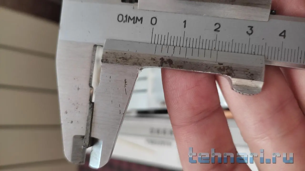

Понимаю, тема старая, но 2 дня пытаюсь узнать какая толщина термопрокладок на такой же видеокарте (только 3 Гб памяти - MSI GTX 1060 3GT), нигде не нахожу. Карта уже больше 5 лет, до сих пор с пломбой, в автобёрнере пришлось за последнее время 2 раза подкручивать кривую вентиляторов - греется. Еще не 80, но раньше и до 70 редко температура подбиралась на дефолте. Решил поменять термоинтерфейс. Для чипа прикупил пасту ZALMAN ZM-STC8, для памяти терморезинки Arctic Cool ThermalPad хочу взять. Есть 0,5мм, 1 мм, 1,5мм. Родные могут быть конечно живые, но пусть запасные будут под рукой на всякий случай. А так как удовольствие не совсем дешевое, нужен совет по толщине термопрокладок. Какие стоят на родном охлаждении?
Легко проверить , подкладываете фольгу
Да, легко... было до этого года. ) Сейчас у нас радиорынок и компьютерные магазины почти не работают, вчера "лепестки" по двум районам рассыпали. Сам уже толком не играю, дочка эстафету приняла, хотелось бы заранее знать не разбирая предварительно видеокарту, когда в следующий раз её соберу не могу знать.
Заказал в общем 1,5мм. Если сильно толсто будет в тисках отрегулирую.
Всё таки рискнул. Термопрокладки не получилось купить, но родные к счастью еще не совсем убитые оказались, аккуратно снял, очистил, толщину измерил, прилепил на место. Термопаста родная уже сухая была, поменял. Кривую вентиляторов сбросил на дефолт, сейчас при 100% загрузке ГПУ (Far Cry 5)- 62 градуса.
По толщине получается где то так:
Можно было еще придавить до 1,5мм, но после было видно вдавливание.
