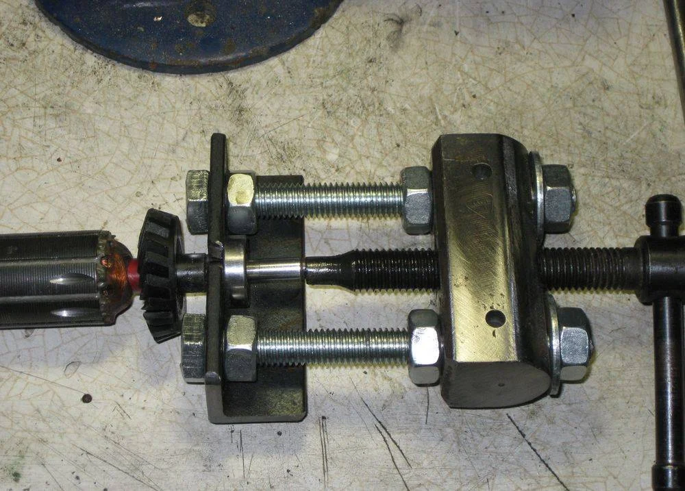

Из подручных средств был изготовлен съемник:
В оригинальном наконечнике присутствуют два кольцевых паза шириной 2мм, это пригодится для зацепления. Также понадобится шток для толкателя диаметром 4мм (я использовал хвостовик от старой развертки).
*Небольшое дополнение: предыдущая версия съемника была на основе болтов М8, с ней мне не удалось сдернуть наконечник с первого раза. Приходилось класть ротор в морозилку на час, а затем при стягивании подогревать наконечник горелкой. В данном случае все болты М10 и подогрев не потребовался:
Кстати, глубина посадки около 12,5мм.
После наконечника было решено стянуть подшипники. В оригинальной машинке обычно устанавливают NMB или SKF, здесь оказались NMB 626ZZ. Состояние переднего оказалось хорошим, поэтому также решил переставить на новый ротор. С помощью штока и накладок снимаем оба:
