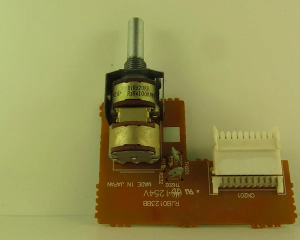

Здравствуйте, уважаемые технари. У меня возникла небольшая проблема, которая, вроде бы, несложно решается, но прежде чем начать ковырять схему, решил спросить у вас, вдруг кто сталкивался и уже знает ответ. Суть в следующем: имеется довольно старый, но приятно звучащий усилитель Technics SU-V460 c изношенным и разбитым переменным резистором в качестве регулятора громкости(см. фото). Один из них, насколько я понимаю, для регулирования громкости, а другой - для тонкомпенсации. Такого резистора точно не достать, да и не нужно, так как тонкомпенсацией не пользуюсь. Вот и возникает вопрос - который из этих двоих для чего?

без схемы по фото не определить какой резистор за что отвечает.
Понятно, что не определить, вопрос задаётся тем, кто уже сталкивался с проблемой.
Методом замыкания среднего вывода, на левый или правый выводы, можно по изменению звука определить- какой регулятор за что отвечает. Судя по соединениям на плате,я думаю громкость- это два первых регулятора.
Я тоже придерживаюсь мнения, что громкость - это первый потенциометр от края платы. Потому что элементы тонкоррекции подведены ко второму потенциометру.
А в чем его разбитость и изношенность? Шуршит при повороте ручки? Или что? А если просто выпаять-разобрать-почистить-смазать-собрать-впаять на место? Может и послужит еще, 70% "ремонтируемых" таким образом резисторов еще довольно длительное время работают нормально.
Спасибо, подтверждает мое предположение)
Да я и не отказывался пока от такого варианта, но здесь тоже не помешает знать что есть что, чему уделять больше внимания, что "спасать" в экстренной ситуации:bsod:
