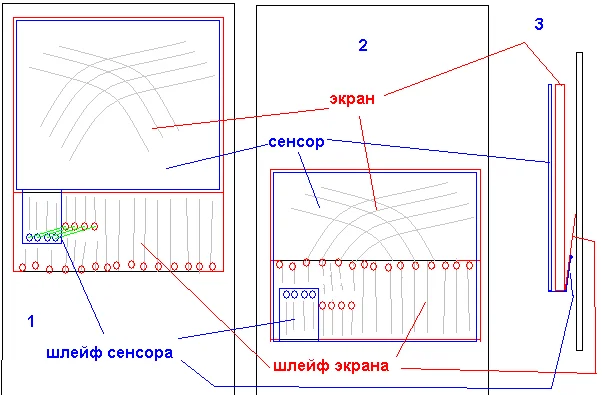

Пытаюсь заменить сенсор на китайском А007+
прислали унивесальный сенсор и в нем шлейф смещен чуток в сторону
предполагаю, необходимо навесить доп шлейф или отдельные проводки.
процесс монтажа усложняется двмя причинами:
-шлейф сенсора паяется... на шлейф экрана
-оба шлейфа потом загибаются и прячутся под экран
1) как оно все выглядит
2) как должно выглядеть в собраном состоянии
3) вид сбоку
шлейф сенсора немного перекрывает контакты на шлейфе экрана (на рисунке чуть не точно нарисовано)
сорри за кривой рисунок

накрылось два дешевых китайких паяльника с тонким жалом, поэтому паяльником, который остался в наличии (наименьший из всех больших) паять не оч удобно.
так и не решел что делать - искать шлейф (например из флопика) или вешать проводки...
на флопике 5 или 6 контактов и он прямой... а мне нужно с поворотом на 45 градусов и потом с разворотом обратно (по направлению)...
наверное проводками придется тулить и изолировать их потом...
нужно что-то вроде такого:
    1.3 KB · Просмотры: 1,442
Можно и прямой шлейф изогнуть под нужный угол!
сложновато... там места пол сантиметра не более...
а если взять тонкую лакированную проволоку, залудить на концах и навесить 4 шт по отдельности?

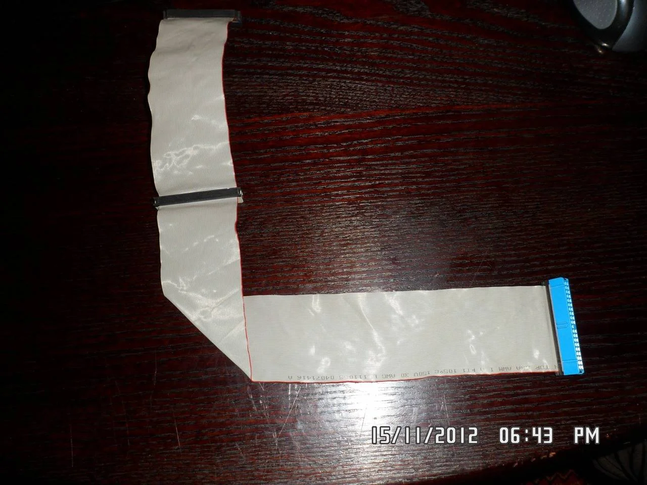

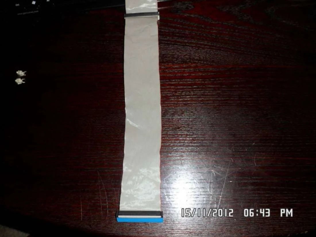

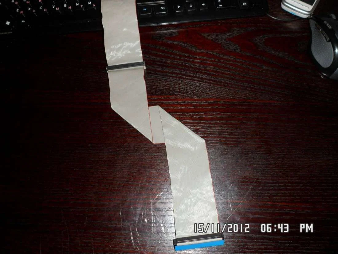

Легче купить шлейф от пишущего DVD-RAMa, и изогнуть его. Места займет очень мало. (тоже самое если сложить шлейф в 2-е.) Надо просто грамотно его согнуть.
Это пример:
Можно даже отследить по крайней красной полоске, которой обозначается 1-й провод.
Градус повороты выставляешь уже сам, как надо. Согнуть шлейф, только надо правильно!
а вообще отличная идея!!! Возьму данный шлейф и отрежу 4 провода, разверну как на рисунке и припаяю :) (да их даже разворачивать не надо!)
благодарю за подсказку.
