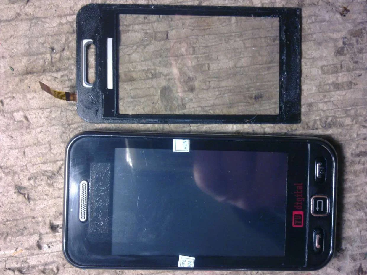

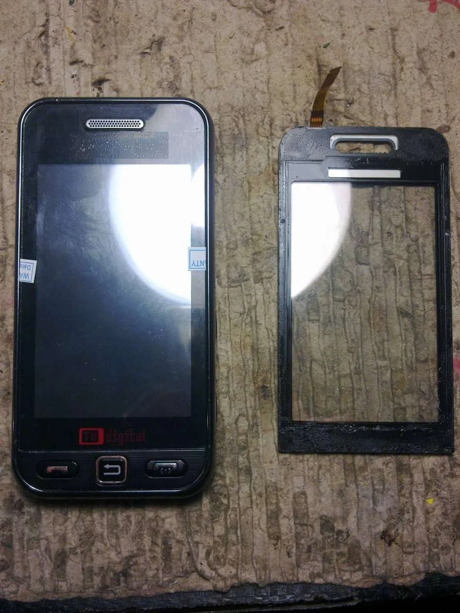

Эх ребята, все равно мне не нравится холодный съём тача. Вот час назад менял на таком. Нагрел, шпательком слегка поддел и он пошел как блин с тефалевой сковородки. И старый хоть на выставку, но... дохлый. Спиртиком посадочное место под тач протер, опять слегка прогрел для лучшего склеивания и в путь. Единственное поздно вспомнил про этот топик, а то бы разбор показал.

Ну незнаю, помоему пластиковые тачи и так хорошо снимаются и ставятся, вот стеклянные да, там уже обычно без подогрева никак:D
