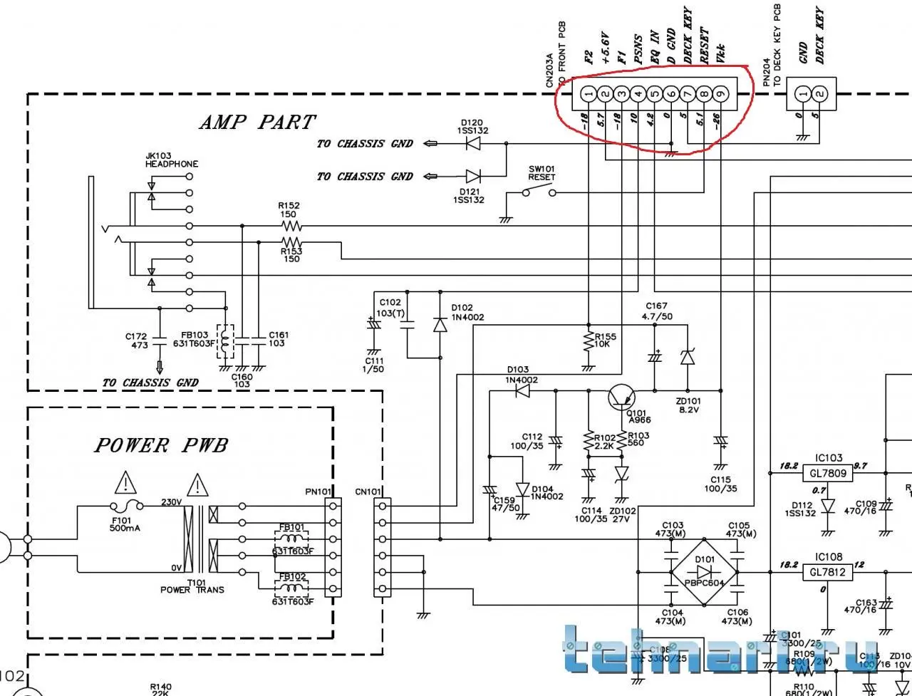

Здравствуйте.
Можно ли заменить при прочих равных?
Стабилитрон ZD101 на плате "звонится" на коротко 1,7 Ом и 3 мВ в обоих направлениях.
Конденсатор С167 отсутствует с завода.
Вероятно было замыкание F1 и F2 с D GND.
Спасибо.

При такой замене -18 В уменьшится до -17 В, полагаю, ничего страшного не произойдет.
1, 3 и 9 - это переменное напряжение. Верно?

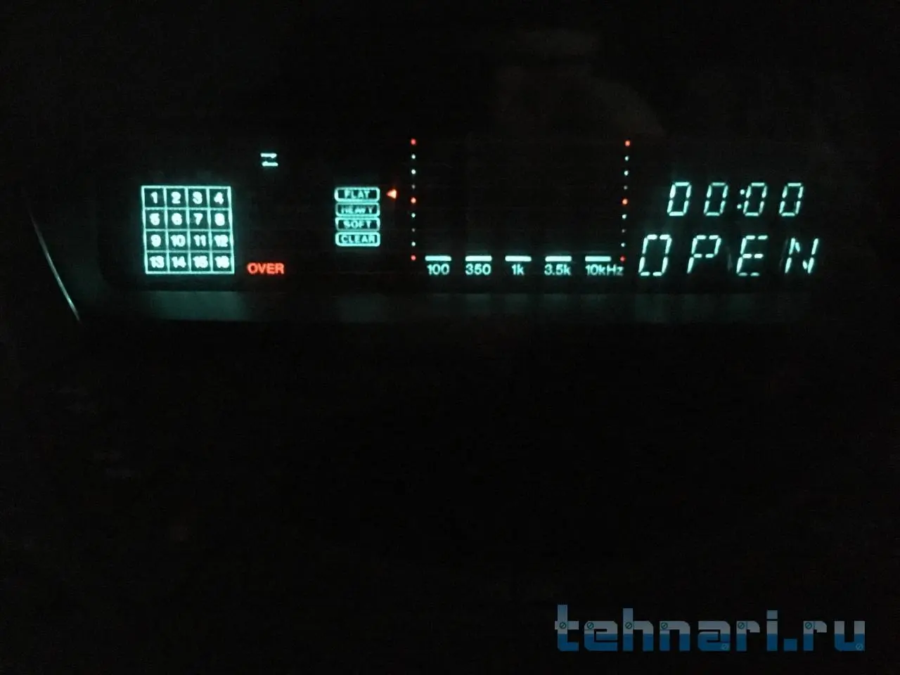

Заменил. Теперь все нормально.

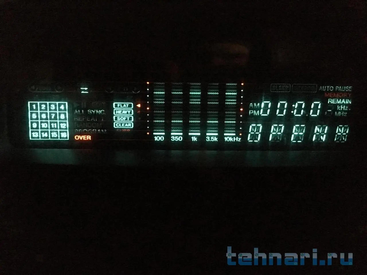

Раньше люминесцентный дисплей вот так "светил".

Это переменное. Питание накала люминесцентного индикатора.
Это минус -26 Вольт.
А теперь как "светит" ?
    25.5 KB · Просмотры: 142

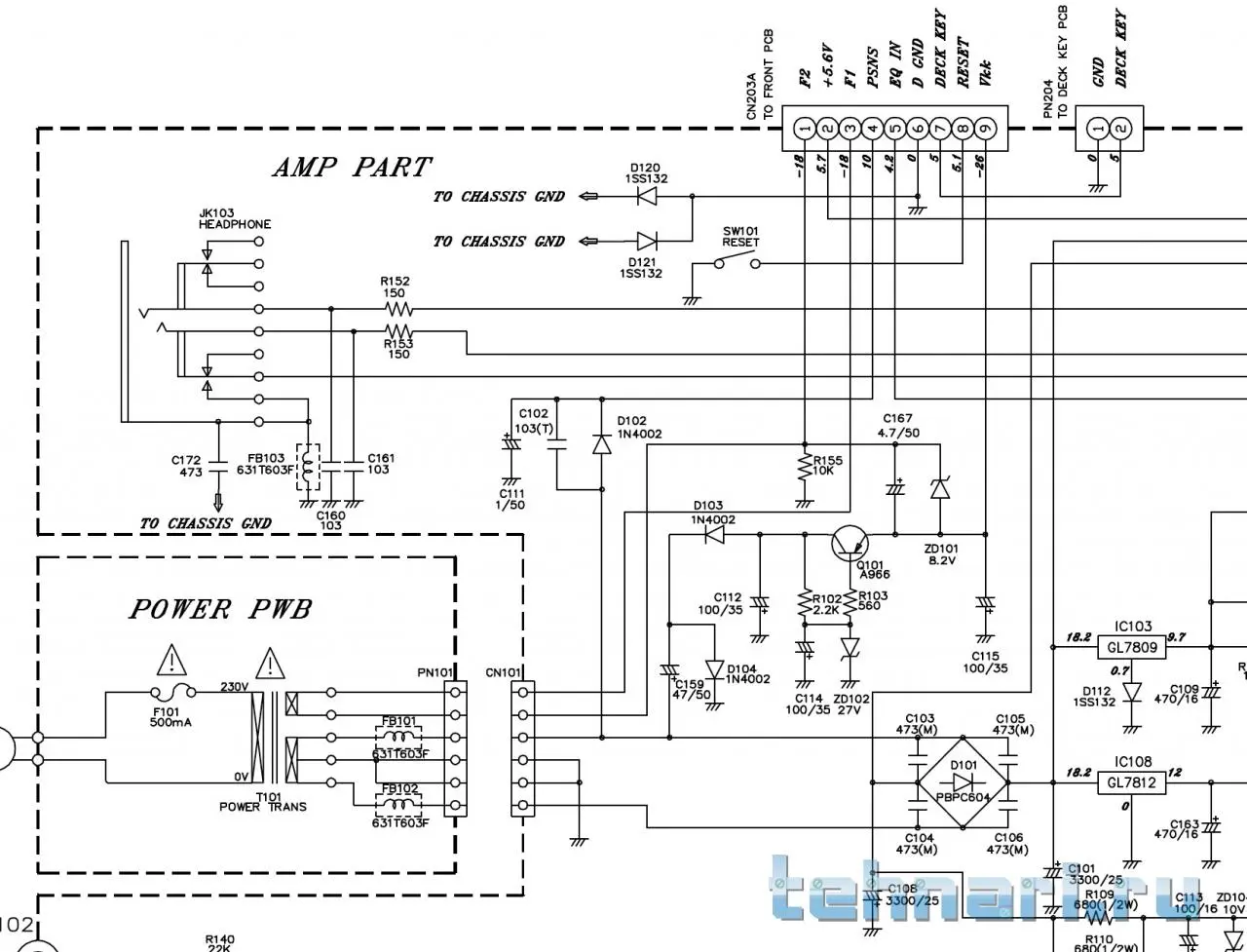

Т.е. 1 и 3 я могу замкнуть на 6 (D GND) для измерения переменного напряжения.
А 9 контакт это постоянное напряжение? Как проверить?
На какой контакт замкнуть?
Ни в коем случае ничего никуда не замыкайте!
Заработало и не трогайте больше ничего.
Не надо ничего проверять. Закройте крышку и наслаждайтесь его работой.
Вот здесь померьте ,если очень хочется и больше никуда не лезьте .

Я про эти контакты и говорю. Просто про режимы напряжения спросил.
Да Вы их замыкать собирались!
