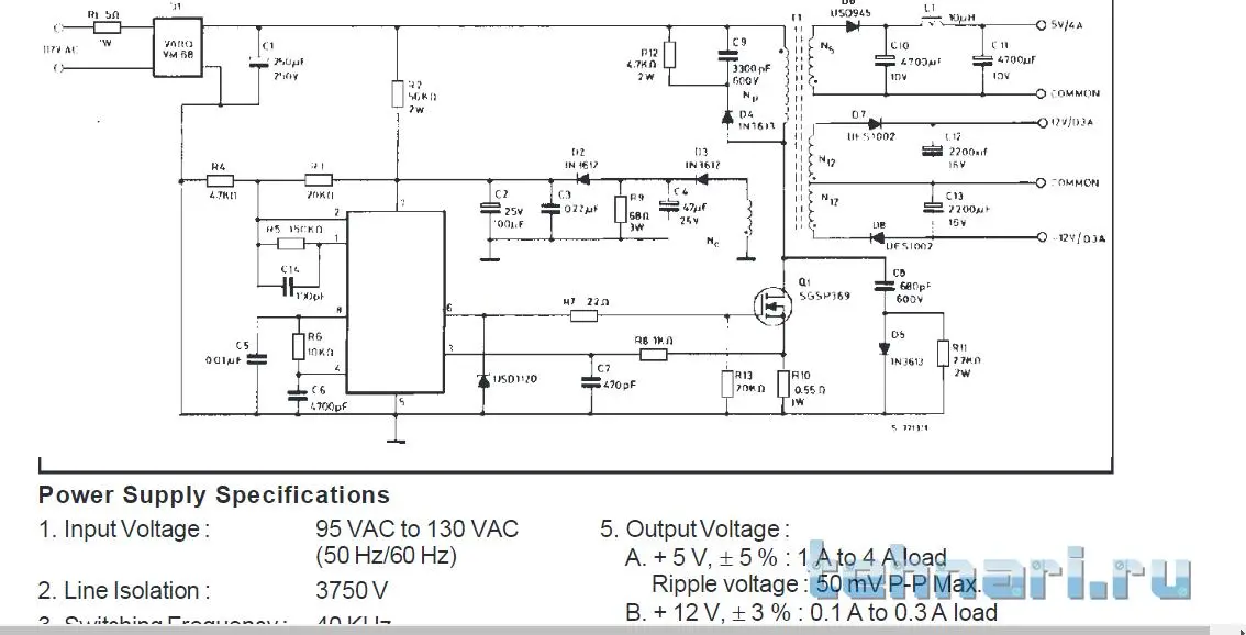

замена трансформатора Dialog J-104BT
Значит этот моторчик рассчитан на 50гц, он может работать и при 60 гц, но не наоборот. Но, ведь так не все делают. Многие экономят.
Во многих странах 60 гц, у нас 50 гц, т.е. тут не домотаны витки
процентов 10 витков добавить

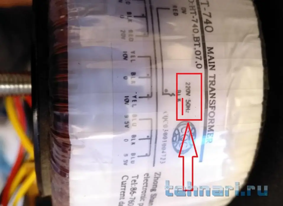

Ребята, и шо вы тут канитель разводите ???
Вы хотя бы на фото внимательно посмотрите. Этот трансформатор предназначен для работы в 50-ти Герцовой сети.
И вообще-то шо-то не замечал, что-бы китайцы заморачивались с изготовлением именно 60 Hz трансформаторов.
    26.7 KB · Просмотры: 39

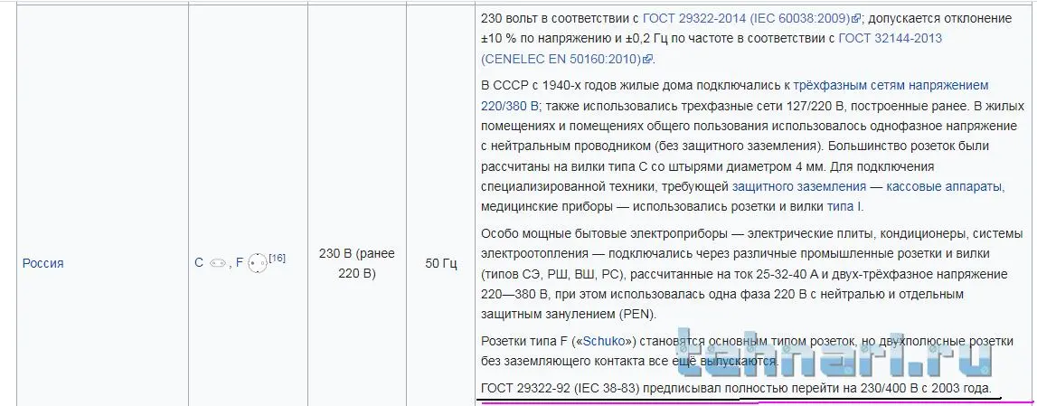

Точно. Кстати в России, (и Украине) с 2003г стандарт 230в, 50 гц. .
    60.3 KB · Просмотры: 35
