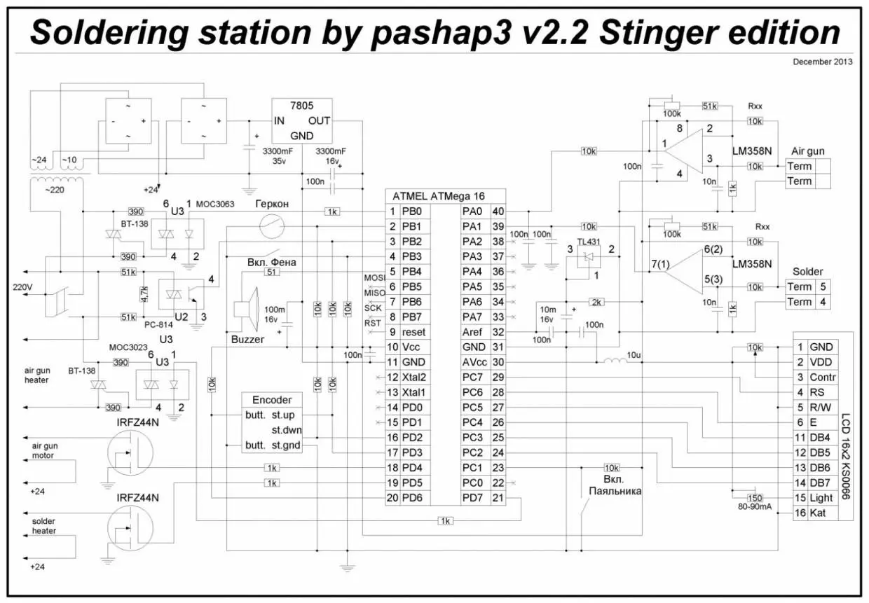

Приветствую всех!!! Подскажите, чем можно заменить транзисторы IRFZ44N в схеме? В чип-нн не продаются IRFZ44N, увы... По поводу аналогов ничего нормального нарыть не могу. Помогите, пожалуйста!!!
Заранее спасибо!!! :)
Они, по ходу, работают как ключи. Т.е. коммутируют землю, для работы движков. Если знать, сколько на них приходит вольт, и какой полярности, то их вообще можно заменить обычными транзисторами . Ключ, он и в Никарагуа ключ. А движку какая разница, что его к земле подключит. Можно и реле использовать.
irf3205, IRFZ46N
Скорее всего ключи. Управляющий сигнал с МК 5 вольт, коммутируют нагреватель паяльника и мотор паяльного фена с напряжением питания 24 вольта.
еще мне интересно чем можно заменить оптопару PC-814? PC-817 можно на ее место поставить или нет?
