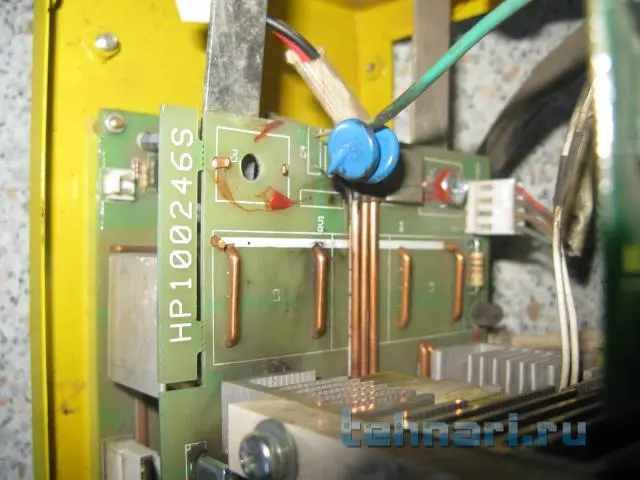

Здравствуйте,держак инверторной сварки СВАРИС-160 случайно попал на "фазу".Вышли из строя диоды и варистор,схемы в интернете не нашел.Нашел обломок от варистора в корпусе, из обозначения последние цифры 51,диаметр 14мм.Может кто сможет подсказать, какой варистор поставить? MYG14-151 или 751.Можно и без него работать,но хотелось бы восстановить как было.

Спасибо за участие, но у меня выгорел варистор по выходу.Буду ставить наверное 14D151K.
