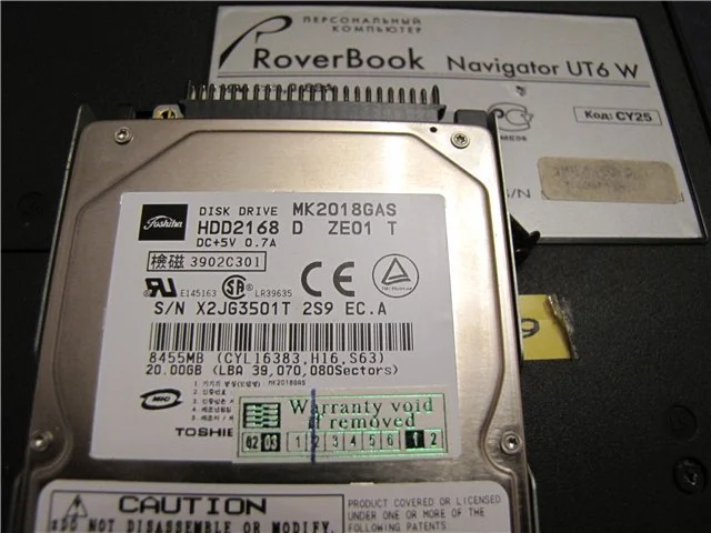

Здравствуйте! Roverbook Navigator UT6W. IDE\DISKTOSHIBA_MK2018GAS
20 Гб стало маловато...
Знаю, что диск IDE. Не знаю 1.8 или 2.5.
Знаю что поддерживает до 120 Гб.
Фото харда здесь:
Подскажите, какой диск можно поставить?
обычный 2,5 диск. Пойдет - любой до 120Гб . если поковырять биос, а, возможно, и без вивисекции - скорее всего можно поставить 160Гб хард
