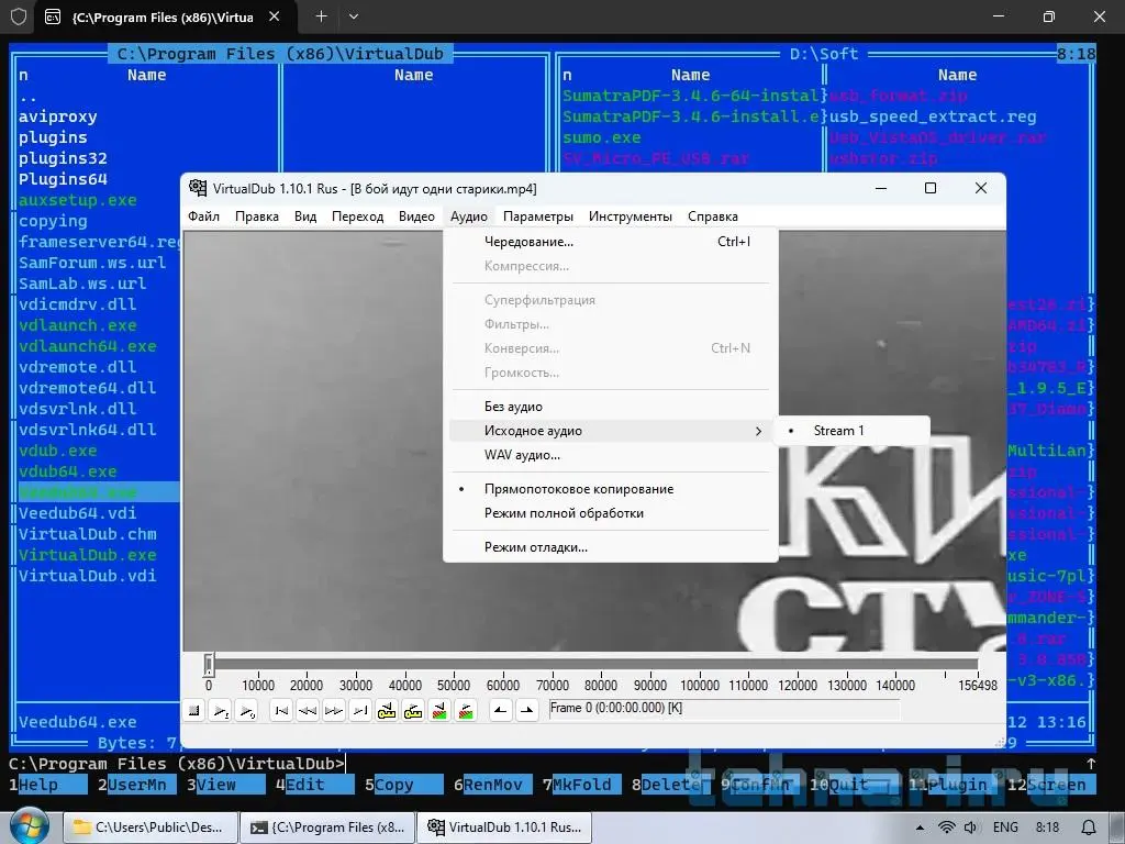

Так вроде старый добрый VirtualDub позволял отрезать звук и пришить новый...
Под 10 работает, 11 сейчас включить не могу, тот комп будет жене мешать спать. Насчёт перевода - что есть, то есть...
11 23H2, KLCodec Mega, остальное на скринах.

На вин 11 ни один видео файл не открыл для редактирования
Блин, софтина оказывается не дружит с .мп4, а у меня все ролики в этом формате, ролики в других форматах не использую.
То есть перекодил с Freemake один ролик в .ави и прога сразу увидела файл.
Это я считаю минусом.
Жаль, что прога не развивается уже 10 лет, а так, может что толковое вышло бы.
