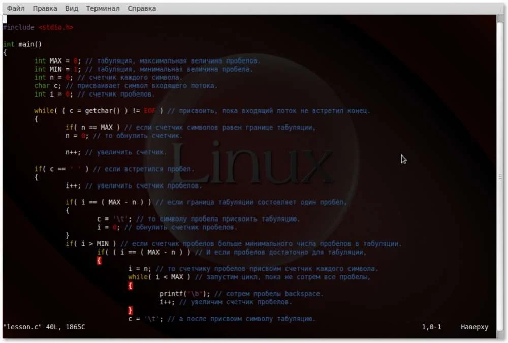

Всем привет, вот задание:
Напишите программу, которая бы заменяла пустые строки, состоящие из одних пробелов, строками, содержащими минимальное количество табуляций и дополнительных пробелов - так, чтобы заполнять то же пространство. Если для заполнения места до следующей границы табуляции требуется один пробел или один символ табуляции, то что следует предпочесть?
Я написал код, уверен что в он ошибочный, тут же родилась идея сначала при встрече пробела присвоить вместо пробела табуляцию, а потом отсчитать сколько нужно затереть пробелов, это я еще не написал, а пока только в планах, может это самое верное решение, тогда код думаю станет намного компактней! Как думаете, что подскажете? Вот картинка и код.

Программисты, помогите же, я написал, только незнаю как проверить, думаю если вы посчитаете, что все верно, значит это так и есть. Вот заного написал, разумеется со всеми комментариями! В комментариях я писал больше для программы! ):tehnari_ru_150:
Код:
