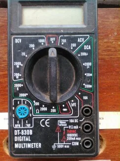

Доброго дня всем!
Расскажите что я делаю не так:
Цель: замерить ток цепи управления.
Я беру мультиметр DT830. Подключаю его в цепь последовательно.Подаю в цепь напряжение. Устройство включается (срабатывает промежуточное реле). На дисплее показывает 0.
Щупы в нужных гнёздах. Предел выбран "10А". По расчёту ток должен быть около 200мА.
Почему так?
А цепь постоянного тока или переменного ?... :)
P.S. Название темы исправил, прочитайте ... http://www.tehnari.ru/f8/t15561/ ... особенно пункт 2 ...
Виноват, исправлюсь)))
Переменного тока
А мультиметр наверное мерит только постоянный? Тогда мультиметр в постоянное плечо диодного моста, переменные концы в разрыв измерительной цепи ... :)
хм... значит мультиметр этот не всё умеет?((( то-то гляжу он мне кофе не варит. Благодарю за совет! Будем пробовать!
Учтите только, что в этом случае мультиметр, вероятнее всего, покажет Вам среднее значение вместо среднеквадратичного, принятого для синусоидального переменного тока.

А пересчитать не, не судьба ? Все ровно погрешности измерения бытовыми приборами велики, но приблизительно можно ... :)
DCA - измерение постоянного тока (амперметр).
Вот и разгадка ... :)
При более детальном осмотре нашёл))) Как говорится, легче найти то, что знаешь где находится.
Вот фото моего мультметра
    21.1 KB · Просмотры: 154
У Вас написано 10А на переключателе, там же гнездо, под гнездом сбоку надпись 10A DC. Прибор меряет только постоянный ток ... :)
ну уж сейчас-то это я увидел)))
