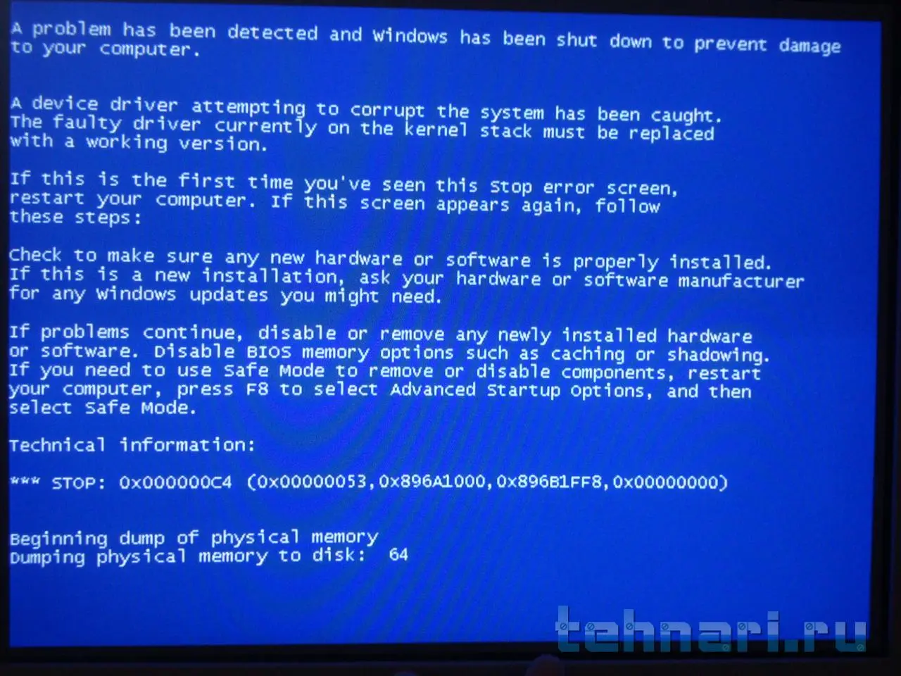

Здравствуйте! Замучил синий экран! Помогите пожалуйста разобраться в чем может быть проблема на win xp. Дампы прилагаю
Скрин синего экрана могеш сделать, и напиши какая у тя система и какие характеристики компа, так же после чего начались проблемы
ос win xp prof. sp3 2002
м.плата ASUS P5 QL PRO
проц. INTEL CORE 2DUO CPU E7300 2.66 Ggz
видяха NVIDIA GEFORCE 9800GT
озу Kingstone две планки по 1gb
более ранние STOPы
STOP.......8е
STOP.......с9
STOP.......50
STOP.......d5
STOP.......d1
STOP.......7f

Я ориентируюсь на коды ошибок, в дампах не сильно разбираюсь. Вспоминайте, что обновляли/устанавливали на момент возникновения синего экрана. А вариантов море - наличие свободного места на системном разделе жесткого диска, вирусы, трояны, новое устройство в системе, неисправность оперативной памяти, бэды в жёстком диске, перегрев.
Перевёл текст экрана в google, вот что получилось...
обнаружена проблема, и окна были отключены, чтобы предотвратить повреждение
 на ваш компьютер.
драйвер устройства, пытающийся испортить систему, был пойман.
Неисправный драйвер, находящийся в стеке ядра, должен быть заменен
с рабочей версией.
если это первый раз, когда вы видели этот экран ошибки остановки,
перезагрузите компьютер, если этот экран снова появится, выполните
эти шаги:
убедитесь, что все новое оборудование или программное обеспечение правильно установлено 1s,
если это новая установка, обратитесь к производителю вашего оборудования или программного обеспечения
для любых обновлений Windows, которые могут вам понадобиться.
если проблемы продолжаются, отключите или удалите все вновь установленное оборудование
или программного обеспечения. Отключите параметры памяти BIOS, такие как кеширование или теневое копирование.
Если вам нужно использовать безопасный режим для удаления или отключения компонентов, перезапустите
на вашем компьютере нажмите F8, чтобы выбрать Дополнительные параметры запуска, а затем
выберите безопасный режим.
Техническая информация:
*** остановка: 0x000000C4 (0x00000053,0x896A1000,0x896B1FF8,0x00000000)
Начало сброса физической памяти Сбрасывание физической памяти на диск: 64

Ну однозначно сказать сложно. Везде разные ошибки.
Для начала сделайте следующее:
1. Выполните проверку целостности системных файлов. В командной строке выполнить sfc /scannow
2. Прорвете оператинвую память
3. Обновите/переустановите драйвер сетевой карты.
4. Также попробуйте это решение

недавно выдал еще один блюскрин
for any windows updates you might need.
Run the driver verifier against any new (or suspect) drivers. If that doesn't reveal the corrupting driver, try enabling special pool. Both of these features are intended to catch the corruption at an earlier point where the offending driver can be identified.
If you need to use safe Mode to remove or disable components, restart your computer, press F8 to select Advanced startup options, and then select safe Mode.
If this is the first time you've seen this stop error screen, restart your computer. If this screen appears again, follow these steps:
Check to make sure any new hardware or software is properly installed. If this is a new installation, ask your hardware or software manufacturer for any windows updates you might need.
If problems continue, disable or remove any newly installed hardware or software. Disable BIOS memory options such as caching or shadowing. If you need to use safe Mode to remove or disable components, restart your computer, press F8 to select Advanced startup options, and then select safe Mode.
Результат sfc /scannow то какой?
