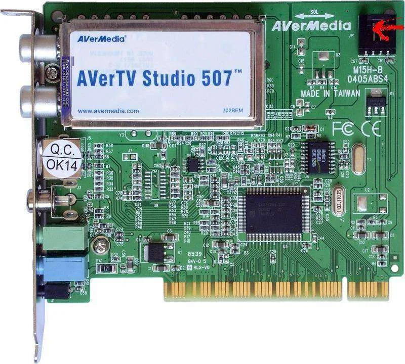

Помогите! Подключил звук ТВ-тюнера через внутреннее гнездо на тюнере, при просмотре каналов звук есть, но когда что-то запишешь, то записанный файл получается без звука. Подскажите в чём причина?
P.S. До этого звук тюнера был подключён внешней перемычкой к звуковухе, запись шла со звуком!

Выставить в настройках записи аудио ЗВУК через PCI.
Спасибо, сам разобрался! Нужно было переставить галочку на ползунок "Лазерный"
