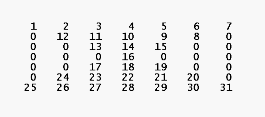

Требуется заполнить матрицу как на рисунке.
Вероятно это можно сделать и проще, но я сделал так.
Вопрос
годится ли мой код, если бы n = 6?

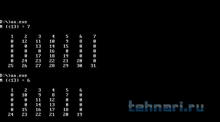

prima,
в моем вопросе предполагается, что матрица будет заполняться "змейкой". То есть "голова змейки" - это левый верхний элемент матрицы, а "конец хвоста" будет там, где будет.
Не знаю, просто нарисовал свою Паскаль-программку. Не утверждаю, что оптимальная, и даже скорее наоборот, но зато работает при любой размерности матрицы.
Код:
Const
 Nmax=12;
Var
 N,i,j,j1,j2,k:Byte;
 sj:ShortInt;
 A:Array[1..Nmax,1..Nmax] of Byte;
Begin
 Write('N (<',Nmax+1,') = ');
 Readln(N);
 Writeln;
 k:=0;
 sj:=1;
 for i:=1 to N do
  for j:=1 to N do
   A[i,j]:=0;
 i:=1;
 Repeat
  j1:=i;
  j2:=N-i+1;
  if sj=1 then
   for j:=j1 to j2 do
    begin
     k:=k+1;
     A[i,j]:=k;
    end
  else
   for j:=j2 downto j1 do
    begin
     k:=k+1;
     A[i,j]:=k;
    end;
  sj:=-sj;
  i:=i+1;
 Until i>N-i+1;
 Repeat
  j1:=N-i+1;
  j2:=i;
  if sj=1 then
   for j:=j1 to j2 do
    begin
     k:=k+1;
     A[i,j]:=k;
    end
  else
    begin
     k:=k+1;
     A[i,j]:=k;
    end;
  sj:=-sj;
  i:=i+1;
 Until i=N+1;
 for i:=1 to N do
  begin
   for j:=1 to N do Write(A[i,j]:5);
   writeln;
  end;
 Readln
End.

Не удержался - всё-таки подредактировал программу. А то уж очень было топорно:
Код:
Const
 Nmax=12;
Var
 N,i,j,j1,j2,k:Byte;
 sj:ShortInt;
Begin
 Readln(N);
 Writeln;
 k:=0;
 sj:=1;
 for i:=1 to N do
  for j:=1 to N do
   A[i,j]:=0;
 i:=1;
 Repeat
  if i<=(N div 2) then
   begin
    j1:=i;
    j2:=N-i+1;
   end
  else
   begin
    j2:=i;
    j1:=N-i+1;
   end;
  if sj=1 then
   for j:=j1 to j2 do
    begin
     k:=k+1;
     A[i,j]:=k;
    end
  else
    begin
     k:=k+1;
     A[i,j]:=k;
    end;
  sj:=-sj;
  i:=i+1;
 Until i=N+1;
 for i:=1 to N do
  begin
   writeln;
  end;
 Readln
End.
