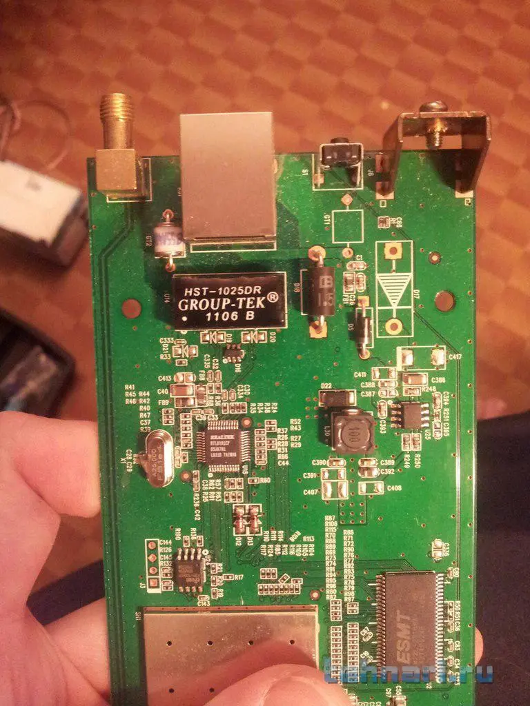

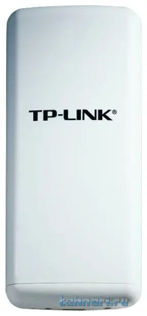

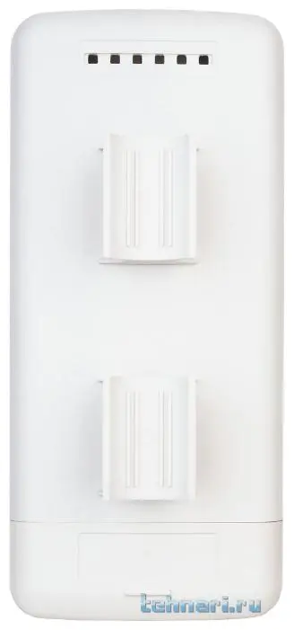

Всем привет! Имеется роутер TP-LINK*TL-WA5210G*—*Оборудование Wi-Fi и Bluetooth*— купить на Яндекс.Маркете
Но не имеется POE инжектор для него. Хочется проверить работоспособность роутера, а покупать штучку за 1 тысячу рублей не хочется. А вдруг он запаролен сильно, или вообще не включается. Деньги на ветер. А так хоть знать буду, покупать или нет. Или вообще, сделать ему обычное питание, как у домашних роутеров.
Возможно?

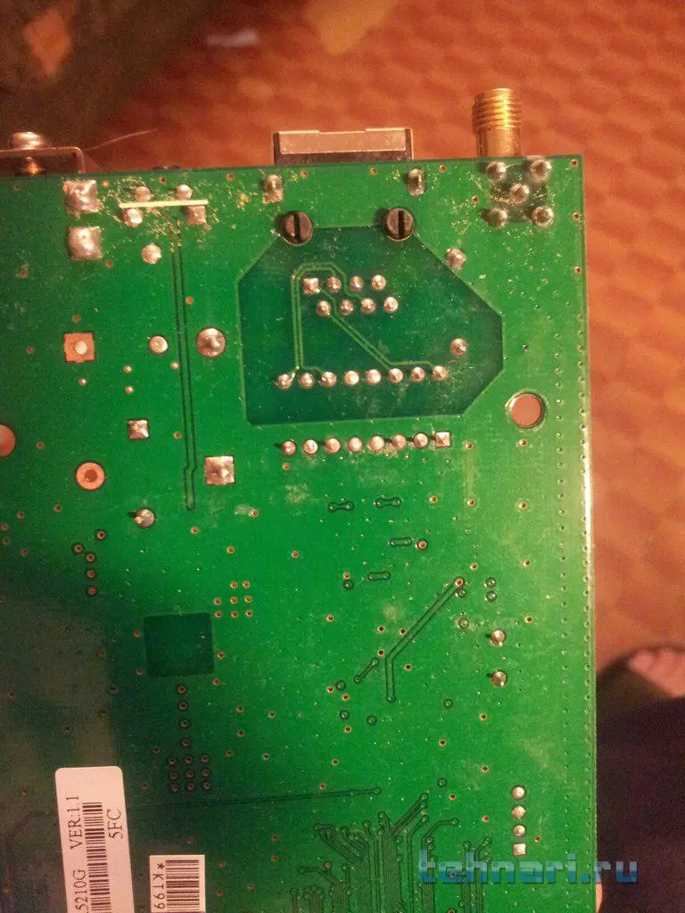

Проблем не вижу, разобрать, посмотреть, подключить напрямую.
Если все ок, купить POE инжектор.
Ну, судя по всему, напряжение подается через ту цепь, где большой диодище стоит. Так, осталось придумать какое напряжение. Или сделать +48 и запитать от входа. Или вычислить по схеме(нифига не понял, но, судя по всему преобразователь в районе маленькой микросхемы справа на первой фотке. Но опять таки, какое напряжение и куда именно.

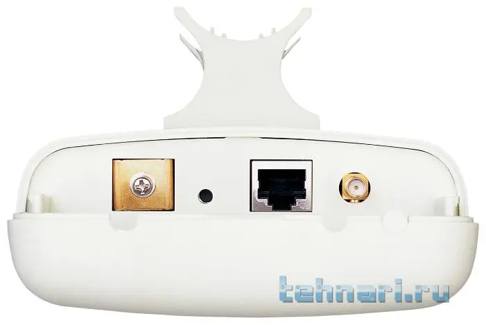

Ваня я часто работаю с оборудованием с POE питанием. Есть аппараты с пассивным POE там достаточно подать на витую пару на синий/бело-синий плюс а на коричневый/бело-коричневый минус и все заработает.
А вот на аппараты с активным POE я не пробовал подавать питание, но мой шеф (он просто бог в сетевом оборудовании) говорит что там такой финт не проканает и без инжектора не обойтись.
...POE инжектор? что ето?.... может у него есть синоними?...
А как узнать, активный он или пассивный? :)

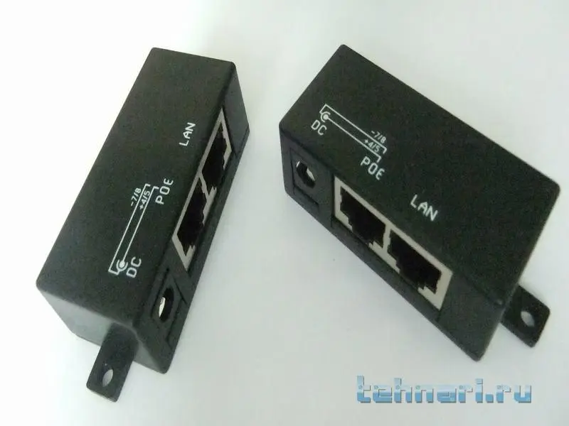

На пассивных обычно питание 12-24В и с ними обычно идет инжектор в комплекте.
А у тебя полноценный активный POE, поэтому или switch с POE нужен или инжектор.

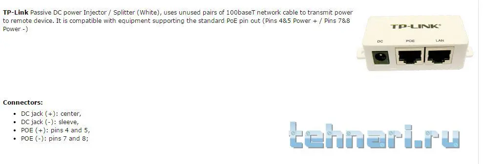

...хотя, погорячился. Более внимательное созерцание малых размеров оригинального девайса, вкупе с внимательным прочтением заставляют меня изменить точку зрения. Это пассивный сплиттер.
upd: ....и более внимательный поиск приводит к результату:
Т.ч. достаточно 12В постоянного.
если это от этой точки
От этой, проверил ;)
Подозрение на пассивный вариант возникло при детальном рассматривании проводников на фото (синяя и коричневая пары как будто не идут к трансформатору развязки, диод от синей пары в сторону стабилизатора и т.д. ), плюс аналогичные сплиттеры имели в названии "passive". Затем нашлось более точное описание.

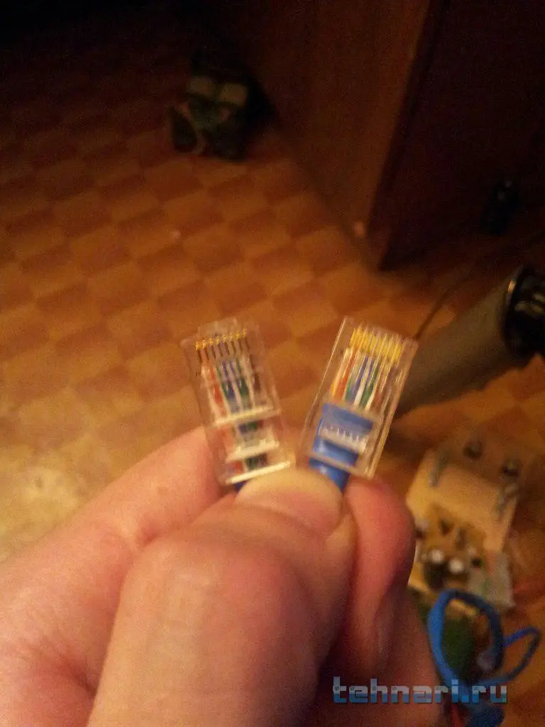

Нужно взять патчкорд и разрезать в нем синий/бело-синий и коричневый/белокоричневый и подключить к концам которые идет на роутер питание на синие плюс на коричневые минус. Чтобы на сетевую карту напряжение не приходило.
На обе синие? Окей, вечером займусь :)
Да Вань на обе синие плюс а на обе коричневые минус.
Угум, спасибо!! :)

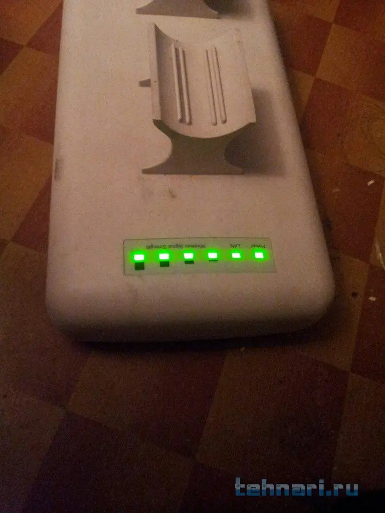

Две новости, хорошая и плохая.
1. Хорошая. запустил. Показывает все палки, повер, если подключить другой конец в лан компьютера, Lan.
2. Плохая. Компьютер его не идентифицирует, "сетевой кабель не подключен(видимо роутер грузится)-идентификация(порядка минуты)-неопознанная сеть". Телефоном ловлю вайфай, которая появляется синхронно с включением роутера и так же синхронно пропадает, но под паролем. Сигнал слабый, 1-2 пункта(что странно).
куда копать? неправильный кабель? У меня все цвета идентичны на концах, кстати, если сначала включить роутер в комп, потом подать питание, комп его не виддит(на роутере тоже лан не горит).
Про вай-фай наврал, это чья-то другая.

Сброс настроек приводит к заметным изменениям?
Это хорошо :)
Возможно вы находитесь в разный подсетях. Допустим у роутера статический адрес 192.168.0.50 а у тебя 192.168.1.2
Или у тебя стоит автоматический ай пи а на роутере отключен DHCP.
Надо сбросить точку к заводским настройкам и настроить под себя.
Это как то странновасто, но не беда :)
