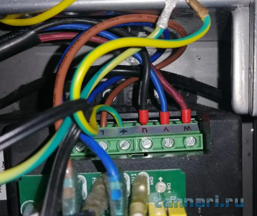

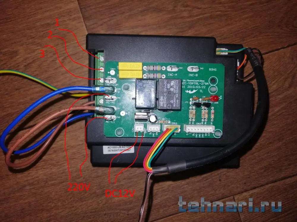

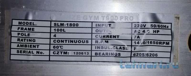

Здравствуйте.
Нужно запустить двигатель беговой дорожки и регулировать обороты.
Разъём управления имеет следующую распиновку:
O/I___IN___OUT___INC-F___INC-B___INC-A___GND___12V
Эти два контакта для поднятия и опускания дорожки,при подаче +12 Вольт двигатель включается (крутится в обе стороны, всё Ок)
INC-A
INC-B
O/I не используется
Питание
GND___12V
Остаются
IN___OUT___INC-F
Как запустить двигатель дорожки и регулировать обороты?
