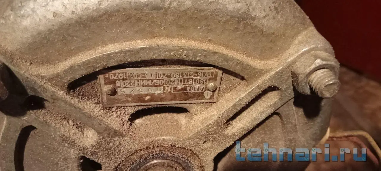

Имеется двигатель, ДАОА-220В, 180Ватт(фото шилдика на фото). Используется в качества точильного станка, но запускается только с толкоча, т.е. рукой нужно помогать. Как его запускать нормально?
У него всего два провода, пусковой обмотки получается нет.
Вкорячить крндёр просто паралельно?
Подскажите, кто знает.
Спасибо.

может это какойто не типичный мотор
Вот сейчас вспомнил: встречался мне страшно древний мотор со стиралки с двумя выводами. Прекрасно работал, но из любопытства я таки вскрыл: на якоре были грузики, и они при запуске разрывали цепь пусковой обмотки. ))
встречался мне страшно древний мотор ......на якоре были грузики, и они при запуске разрывали цепь пусковой обмотки.
это называлось центробежным выключателем. Но тс-с-с, никому
И, тс-с-с, ни кому, они (центробежные выключатели) встречаются и в не страшно древних моторах.
