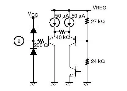

Поковырявшись в даташите, применив словарик и ища знакомые слова, обнаружил систему контроля скорости, её внедрение никак не повлияет на работу схемы в целом?
