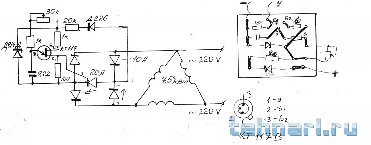

Запуск электродвигателя 380 от 220 без применения конденсаторов
Макс Луганский
23 Янв 2012
114
6
Помогите пожалуйста с печатной платой для такой схемы, очень нужно.:tehnari_ru_837::tehnari_ru_837::tehnari_ru_837:
    15.4 KB · Просмотры: 1,015
Зачем там печатная плата, для десятка деталей ?
Элементарно собирается на "монтажке".
схема работает не со всеми двигателями. некоторые работают не на полную мощность. испытания проводились на заводе с разными марками двигателей. подробных сведений нет. (утрачены). необходимо подбирать номиналы деталей к конкретному двигателю.

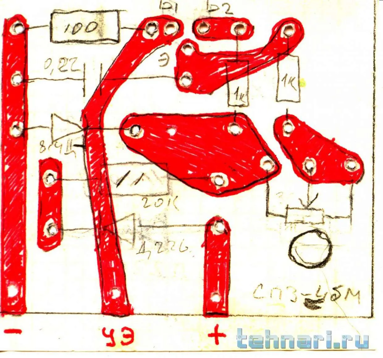

    95.5 KB · Просмотры: 396

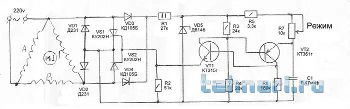

    35.4 KB · Просмотры: 1,332

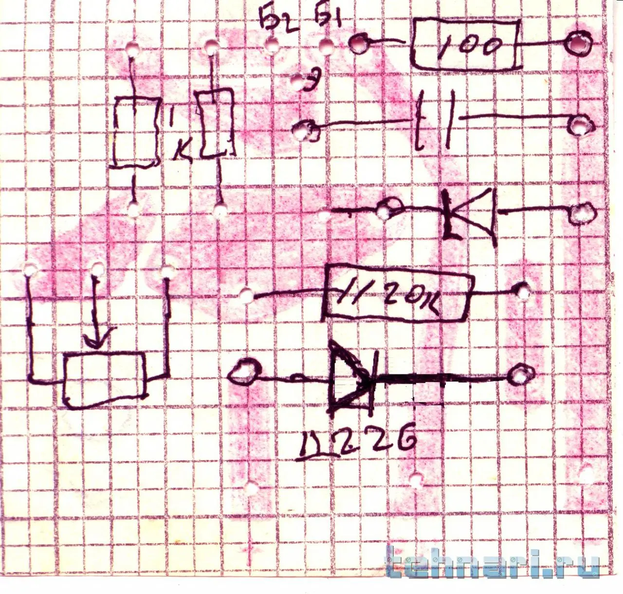

    193.2 KB · Просмотры: 263
p.s. шаг клетки 2,54мм
Спасибо но у меня нет возможности подбирать комплектующие (эксперементировать), я нахожусь в Луганске с радиодеталями напряг тут, та схема которую хочю собрать 100% рабочая вот и попросил помощи в разводке платы так как сам баран в этом. Всем спс кто откликается:wo:
Детали все по схеме, или будут какие нибудь замены?
Детали все такие будут или их аналоги, я просто боюсь если навесным собрать то от вибрации развалится рано или поздно:trio:
Для печатной платы нужно знать конкретно, какие детали будут
Все как по схеме боюсь экспериментов.
Ну, попробую что нибудь наваять... но не быстро:)
Вот нашел печатную плату прошу помочь в ней нарисовать детали, а то там не все обозначено помогите пожалуйста:tehnari_ru_837:
А вот что я наваял:)
Комментарии, замечания, предложения...

Попробую собрать детали все нашел, как соберу отпишусь как работает ну или как всегда у меня не спервого раза
Будь осторожен, удачи!
Увы но схема не заработала, собрал все правильно,двигатель 1500 ватт 380 гудит и еле еле крутится, хотя когда схему отключаю просто гудит и вообще не крутится значит что то дает но не заводитtehnobanka
