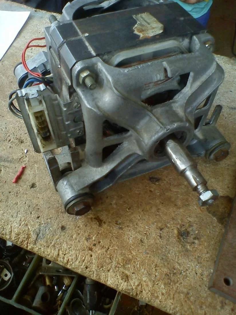

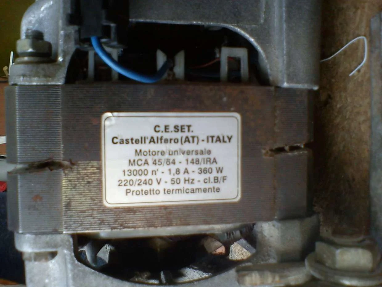

Есть мотор C.E.SET. Castell`Allfero (AT)
MCA 45/84 – 148/IRA
Как его запустить? От него идет 6 проводов 2 на щетки и 2 на абмотки

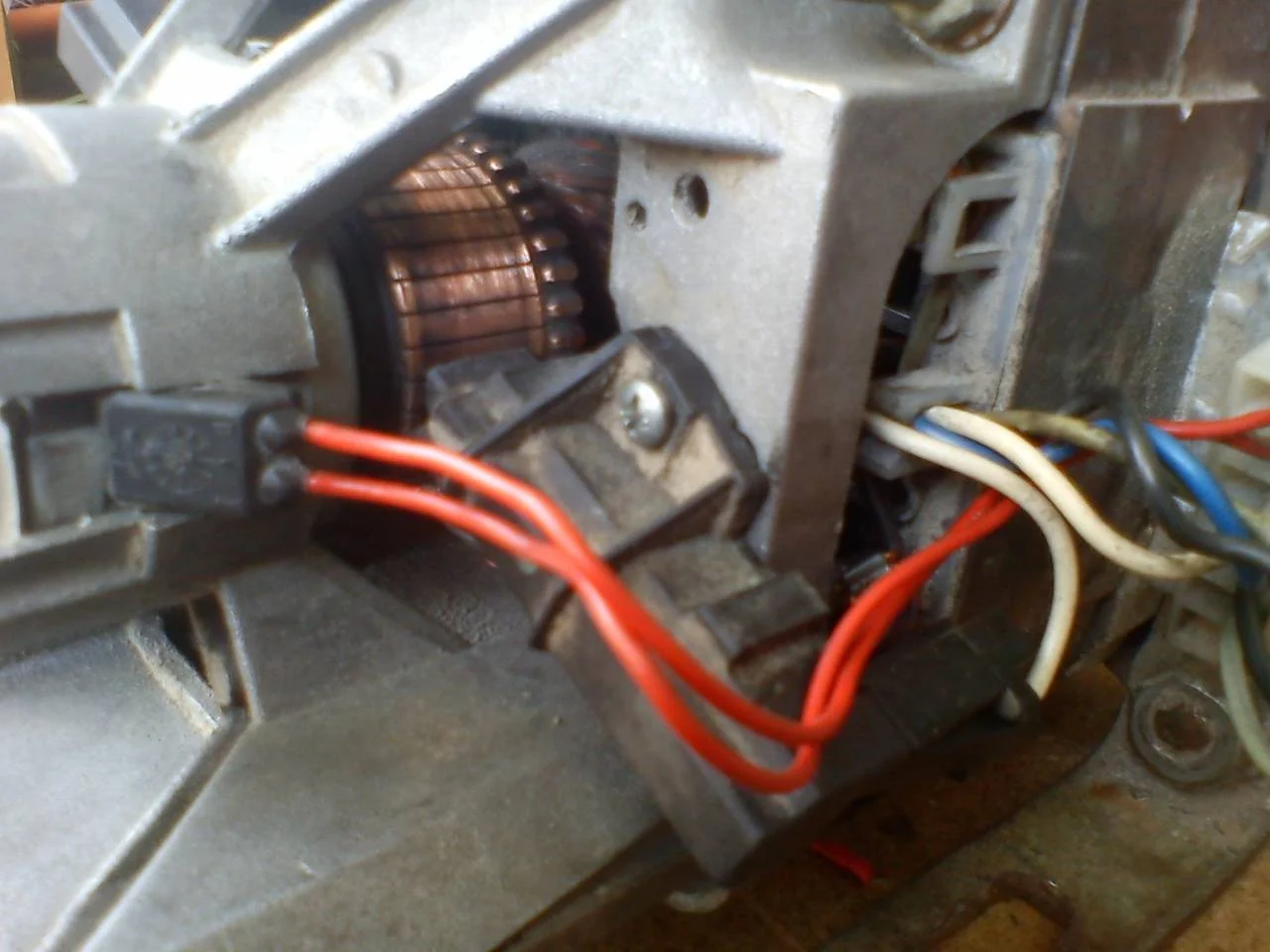

И еще непонятно какие 2 провада (красные) (наверное какой то датчик)
вот его фото

Гугль сказал:
Представляет собой статорную обмотку и ротор, включаемые последовательно.
красные провода - таходатчик.

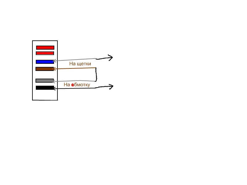

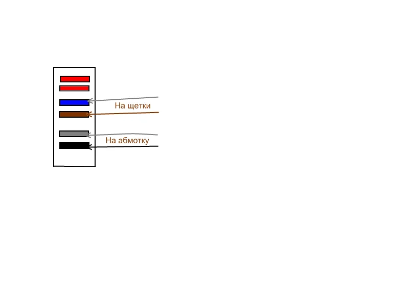

а как это на штекере будет?
    4.2 KB · Просмотры: 640
Как-то так... :)
Ultras, спасибо! все работает :D
