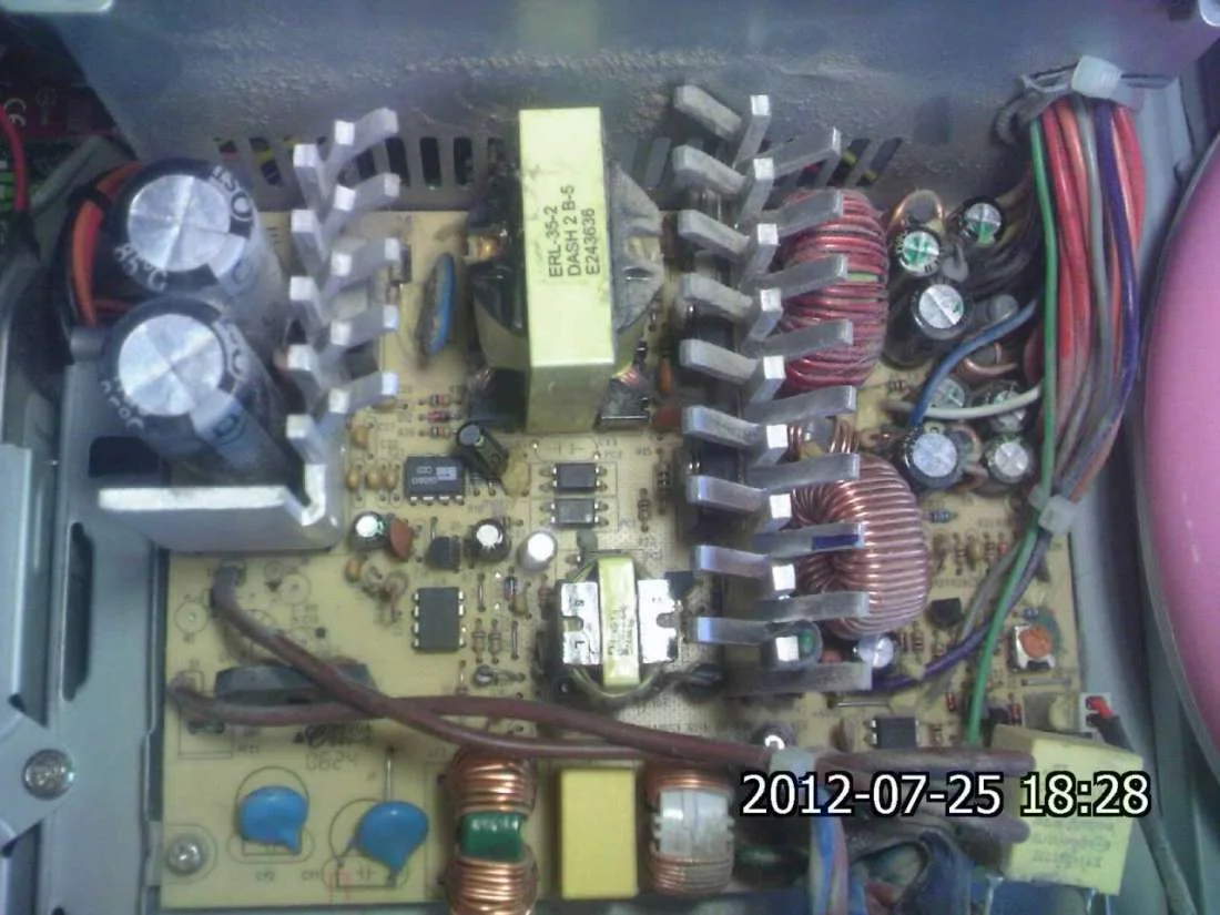

Добрый день! Давно борюсь с одной проблемой: После того как пк постоит отключенный от сети, с первого раз не может запустится, останавливается до того как два раза пикнет биос, после чего, если подождать минут 5-10 и включить его снова все последующие загрузки проходят на ура.
Пробовал менять батарейку, память, жёсткий, систему, всё тщетно. Грешу уже на железо, может кондёр какой, может кто сталкивался? ATX 350v/msi 945 neo/DDR2-2-1g/Core Duo/Nvidia-GT 7600.
Блок питания возможно неисправен или функция Post проверки железа включена в биосе! На материнках Asus серии P5K, всех доставала двойная перезагрузка после "первого" включения в сеть :)
Проверьте в биосе и осмотрите железо, особенно БП на наличие вздутых конденсаторов!
Конденсаторы в дежурке.
Как то ещё можно проверить, блок питания, или нет.

Будьте любезны, где они тут? как проверить?
    92 KB · Просмотры: 288
Трудно сказать, нужно по схеме смотреть какие конденсаторы стоят в цепях дежурного источника питания. Для начала замените БП на заведомо исправный, понаблюдайте как поведет себя компьютер.
думаю надо просто немного довернуть - градусов на 5 подстроечник по часовой, что справа внизу на фото указан. Приподымет немного 5 и 12 вольт
Подкинул рабочий бп, проблема осталась.
Материнку в сервис на тесты!
Решил проблему! Заменил на материнке 7 конденсаторов (1000мкф 6,5v) на 1000мкф 10v. На взгляд подтекания электролита не видно, но если с боку посмотреть виднеется небольшая шапка. Всем спасибо тему можно закрывать.
