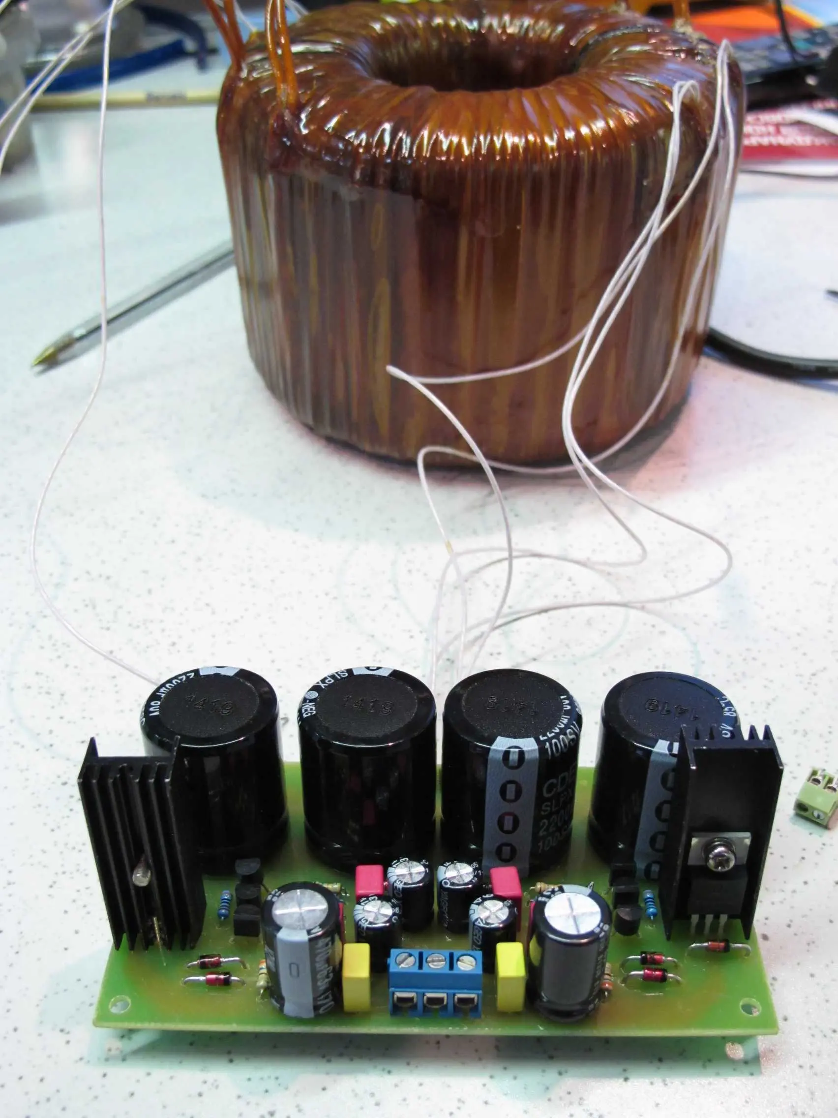

Произвел тестовый запуск стабилизатора УНа для Натали. Пуск прошел нормально, все работает. Только придется подобрать стабилитроны более точно, т.к. разброс по плечам порядка 3в (+58/-55). Но это уже скорее после нового года.

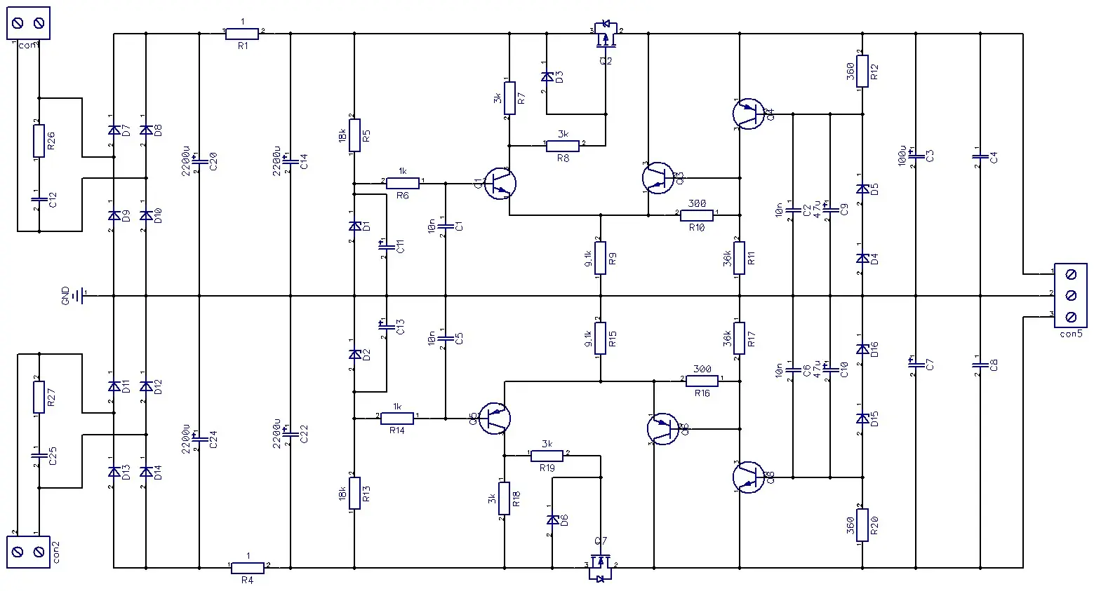

Схему уже выкладывал, но чтобы не искать, выложу еще раз.
