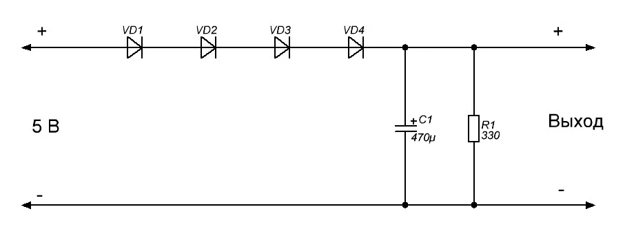

народ имеется блок питания от моторола с нпряжением 11вольт 600mah, понизил напряжений до 5 вольт с помощью кренки на 5в 1.5а, и так надо понизить нпряжение до 3-3.5вольт, ну так вот какой резистор надо и на сколько?? а то неохото спалить кп на телефоне

Резистор не поможет, об этом сто раз уже писали на страницах форума. Нужен стабилизатор способный выдать на выходе 3 вольта, например LM317 вместо КР142ЕН5. Или цепочку из диодов подцепить на выход имеющегося блока питания.
блин фигово((( тогда надо за кренкой лм идти(((((((((
хотя лм отменяется!!! их нету(( что можно подрубить ещё какие диоди и сколько примерно и как их подрубать ??
Любые выпрямительные диоды подходящие по максимальному току. Смотрите сколько "жрет" телефон и берете диоды на заведомо больший ток.
Потребуется четыре диода примерно для снижения напряжения с 5 до 3 вольт, а точное количество диодов выясняется экспериментально. Включаются в разрыв любого провода питания, плюсового или минусового (лучше в "плюс"). На выходе желателен конденсатор и нагрузочное сопротивление, чтобы напряжение на конденсаторе не повышалось до 5 вольт без нагрузки.
Для проверки нагрузить выход резистором в несколько десятков Ом (33, 47) и подбирать количество диодов для получения нужного напряжения, после чего резистор удалить, оставить только R1 на 330 Ом. Разумеется, что телефон подключается только после окончательного налаживания.
