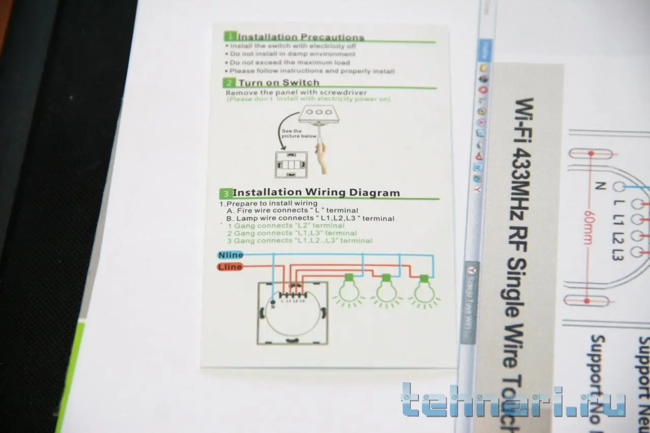

Купил на Али сей девайс , типа сенсорный выключатель на два положения с пультом и вайфаем -
https://aliexpress.ru/item/1005001389050828.html?_ga=2.92678367.334824426.1628497941-1189467883.1581689535&_gac=1.95440366.1628133247.CjwKCAjw9aiIBhA1EiwAJ_GTSg7R7L0-iymmys3ykEvlO5wNaRlASbqCtlWnX1fMhCI0AOsSZpQ5BxoC7g8QAvD_BwE&item_id=1005001389050828&sku_id=12000016414848353&spm=a2g39.orderlist.0.0.7c114aa6hqX3hh
И не могу понять теперь как внедрить этот выключатель в нашу русскую сеть . Может кто сталкивался с подобным ?
Дадена такая вот схемка подключения , в виде карманного календарика -
На аналогичном выключателе дается такая инфа . Но я не могу уразумить эту схему , не понимаю .
По идее получается , что для двух клавишного выключателя ( две секции светодиодных ламп ) нужно вывести из стены четырехжильный кабель . А иначе никак , с тремя жилами ?

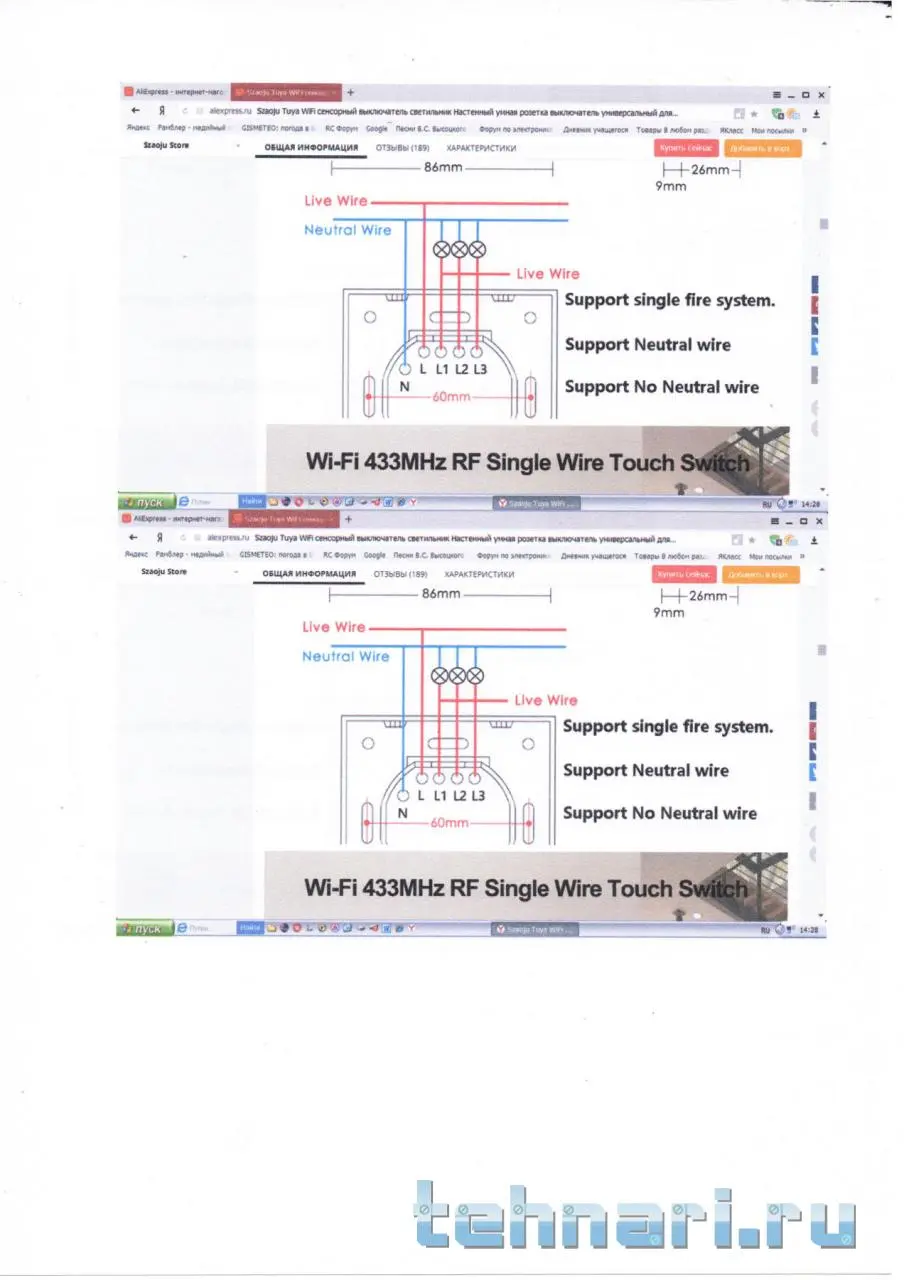

Для работы выключателя, помимо фазы, ему нужно подать и ноль. Так что для двух нагрузок нужно будет подвести к выключателю 4 провода: фазу, ноль, и две нагрузки. Иначе - никак
Да , я так и понял . Спасибо ! Просто никогда с подобным не сталкивался .
Тока на второй картинке вроде как есть вариант с NO NEUTRAL . Но то же не понимаю ...
Все понятно . Спасибо ! Тема закрыта .
