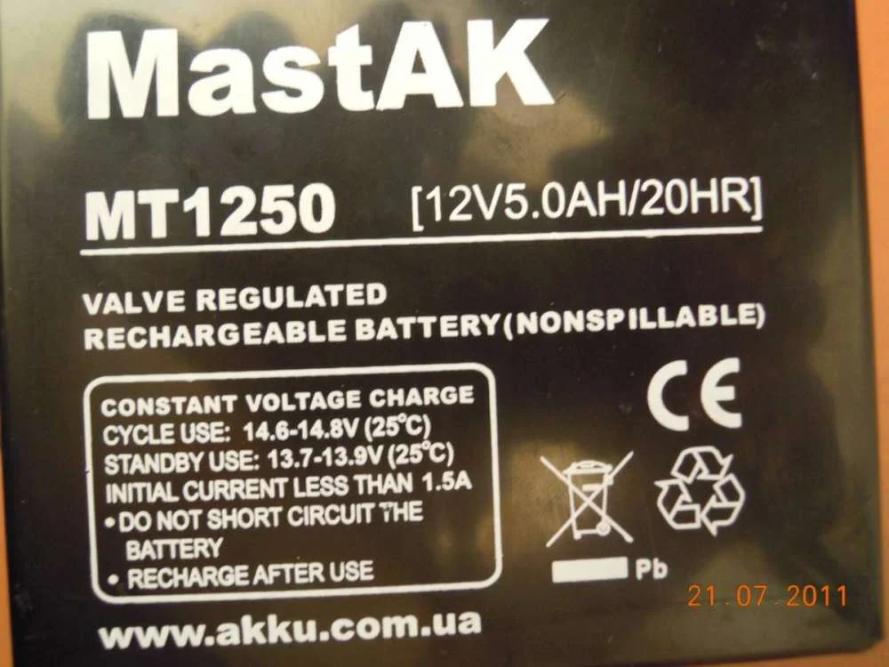

АКБ
вот акб там читал тип важен

Там же написано. Надо подать 14.6-14.8 вольт на аккумулятор. 12 в будет мало аккумулятор заряжаться не будет. Еще надо ограничить ток заряда, вообщем правильно зарядить аккумулятор не так просто.
Зарядное должно быть 14.6-14.8 вольт, 1.5 А ... :)
в общем на акб нужно подавать напряжение 14-15в с силой тока 0.5-1 ампер.

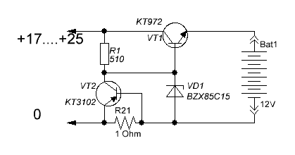

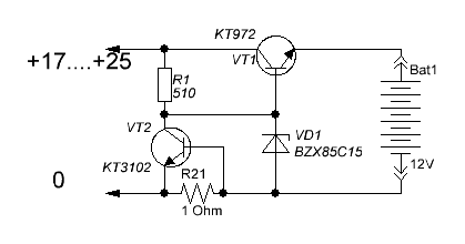

Пожалуйста. Вот схемка.
    3.3 KB · Просмотры: 258
Действительно ошибочка в начертании транзистора. Транзистор должен быть NPN .

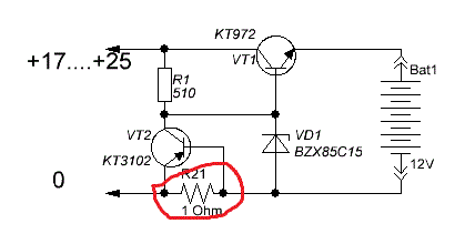

что это???
чё он так обозначем и что он делает
Обозначение взято из буржуйских схем, на нём создаётся падение напряжения, открывающее транзистор, который в свою очередь шунтирует стабилитрон и уменьшает напряжение на нагрузке.
как я понял его можно подбирать??
и почему 2 транзтичтора на 1 можна??
VT1 - ключевой, VT2 - регулирующий и участвующий в обратной связи. А вот вместо стабилитрона лично я бы поставил что-нибудь регулируемое, ещё немного усложнив схему, но сделав возможность плавной регулировки выходного напряжения. Резистор можно подбирать, а можно параллельно ему поставить переменный резистор на несколько килоом и снимать напряжение на базу VT2 с движка этого переменника, тогда можно будет оперативно и плавно регулировать выходной ток устройства. КТ3102 - составной транзистор с большим коэффициентом усиления, так что такой вариант должен работать вполне приемлемо.
плз схему дай и как их ставить?? по даташу все смотреть??
