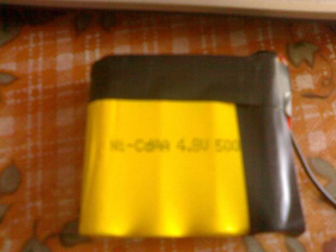

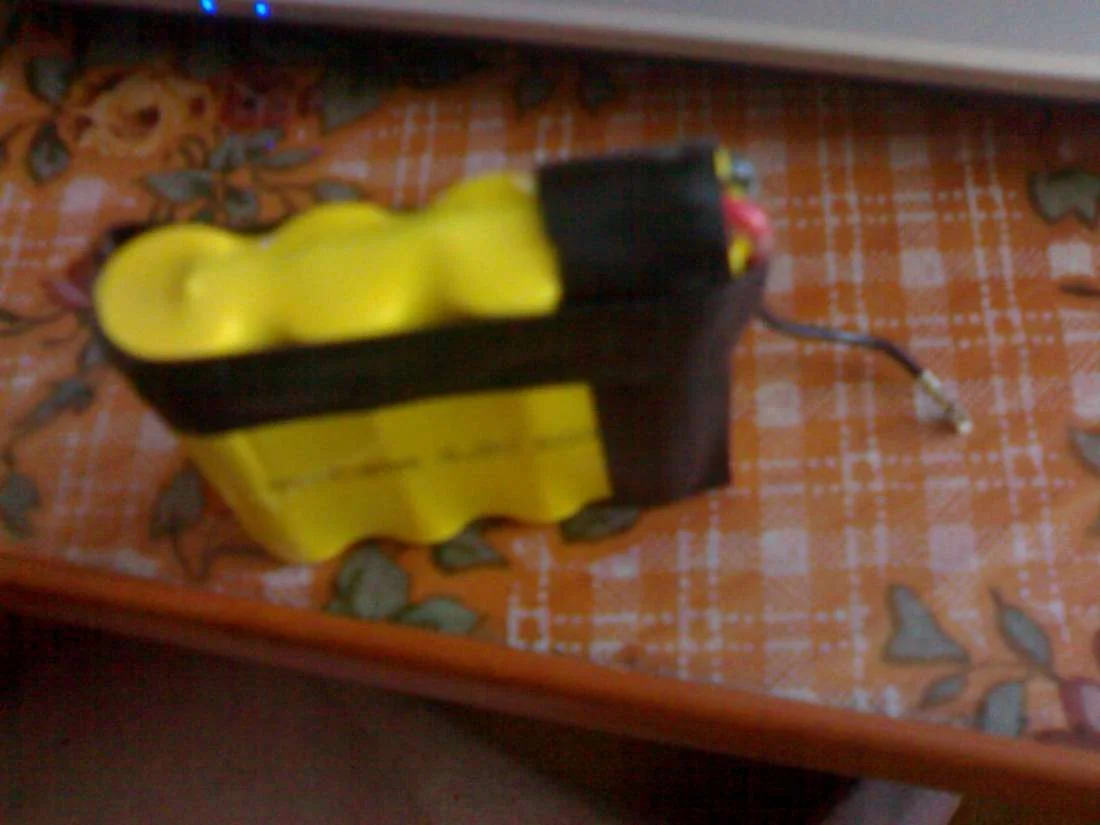

Всем привет! нужно как то заряжать эти акб от машинки на ДУ...
под рукой куча телефонных зарядных от нокиа и один от самсунга 4.75V 0.55A...-подойт ли он? (на акб написанно Ni-CdAA 4.8V 500mA) нужна ваша помощь!:tehnari_ru_837:

В общем так! Ток заряда не должен превышать 100 мА. Иначе при зарядке большим током можно или вывести АКБ из строя или произойдет эффект поверхностного заряда, когда из-за столпотворения при большом токе заряженные частицы не успеют попасть глубоко внутрь. А напряжение должно быть чуть более 5 вольт (около 6-7) а оптимальный ток зарядки 50 мА. Если есть ЛБП то труда зарядитьт акб я думаю вам не составит!
Да, забыл сказать! При полностью разряженном АКБ время заряда t=C/I, где С=500 мА*час. I - ток заряда.

При заряде акку напряжение, подводимое к нему - величина условная и учитывается весьма и весьма приблизительно. И регулировать ее бессмыслено. Главное - величина тока.
Должно быть таким, чтобы дать акку заряд, составляющий 130-150% его номинальной емкости.
