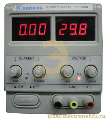

Ув. Технари подскажите можно ли зарядить аккумулятор через лабораторный блок питания?
P.S ЛБП силовой не импульсник (если это имеет дело)
Можно. В лабораторных блоках, как правило, есть ограничение по току. Установить нужный ток зарядки и заряжать. Только придётся следить за временем.
Если ограничения по току нет, то можно рассчитать и поставить последовательно резистор, как ограничитель тока, при этом придётся следить не только за временем, но и за зарядным током
А какой БП, фото можно или данные и какой аккумулятор ?... :)
Лабораторный блок питания DAZHENG PS-305D
Аккумулятор 12 вольт 2.3 а/ч
    20.7 KB · Просмотры: 713
Если это обычный кислотный аккумулятор то выставляеете 2,3 А ( 10% от емкости) и забываете про него на 15 часов (150% емкости.) Еще лучше будет если засечете начало газовыделения и подождете после этого 1 - 2 часа. Если акку НЕ кислотный то немного по другому. Удачи.
