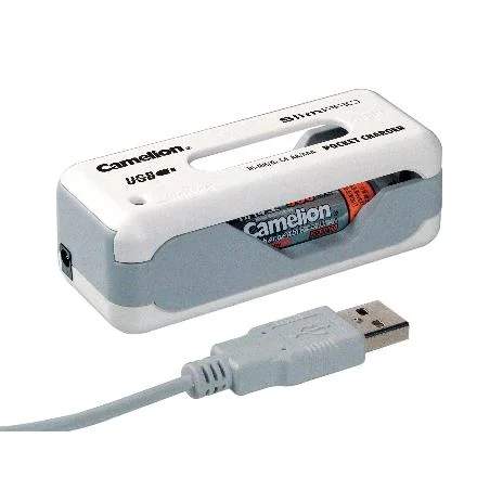

Имеются 2 зарядки батареек типа АА - Camelion BC-803 (заряжает 2 батерейки, питание 5V):
Батарейки: Duracel 1.2V 1700mAh
Необходимо использовать батерейки как источник питания с конечным напряжением в 2.4V.

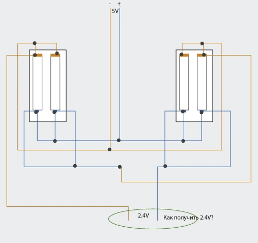

Возможно ли подклюение 4 батереек последоватьельно (по 2), чтобы общее напряжение получилост ~3 вольта, и чтобы не нарушалась работа зарядного устройства?
Не могу придумать, как можно оформить цепь снятия напряжения как независимую цепь..
Не могу понять как это? Подробнее.
В каждом зарядном устройстве по 2 акк. Необходимо подключить 2 + 2 последовательно, чтобы запитать USB зарядник.
При последовательном соединении акку напряжения складываются. Считайте.
Это понятно.
Полностью некорректная схема, но снизу то, чего необходимо добиться:
Зарядник всегда держит напряжение ~напряжение на акк + 0.2В,
это не так.
не будет достигнут максималные 1.4 вольта, которые выдает зарядное устройство.
Зарядное устройство выдает значительно больше.
Соедините + одной группы с - другой, оставшиеся + и - используйте как полюса.
Абсолютно. Пробуйте еще. Удачи.

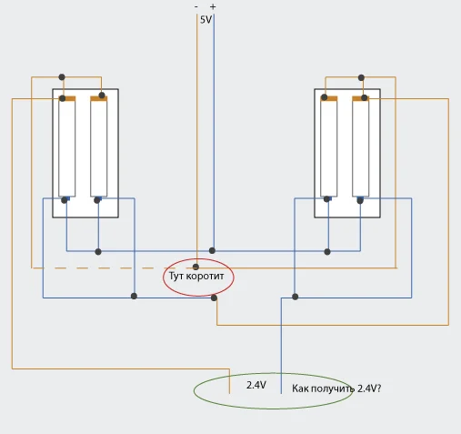

Пробовал - работает, если не включать зарядное устройство. Иначе - коротит.
Можете, пожалуйста, помочь в написании схемы?
Что именно коротит? Где происходит замыкание?
Сожалею, не могу. Не умею рисовать и давать ссылки в интернете.
А что является потребителем?
Вот тут:
Можно прислать по е-почте.

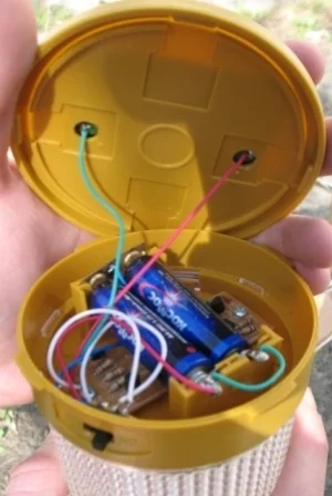

Я Вас разочарую: невозможно ПРОСТО соединить 4 акку в группы таким образом чтобы одновременно заряжать их 5ю вольтами и снимать с них в нагрузку 2,4 вольта.
1.Схема нарисована не правильно : на всех аккумуляторах и на выходе 5В- все включено параллельно!
2.Чтобы было 2.5В нужно 2акк включить последовательно а потом параллельно к 2 другим включенным тоже последовательно.
3.Блок зарядки надо брать не по току , а по напряжению (т.е. стабилизатор на 2.5 В)

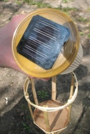

4. Схема нагрузки будет питаться от стабилизатора , а при отсутствии напряжения -- от акк. При появлении напряжения акк автоматически будет заряжатся до 2.5В
Такая схема применена в садовых фонариках от солнечных батарей.
    21.8 KB · Просмотры: 252
    17.5 KB · Просмотры: 754
