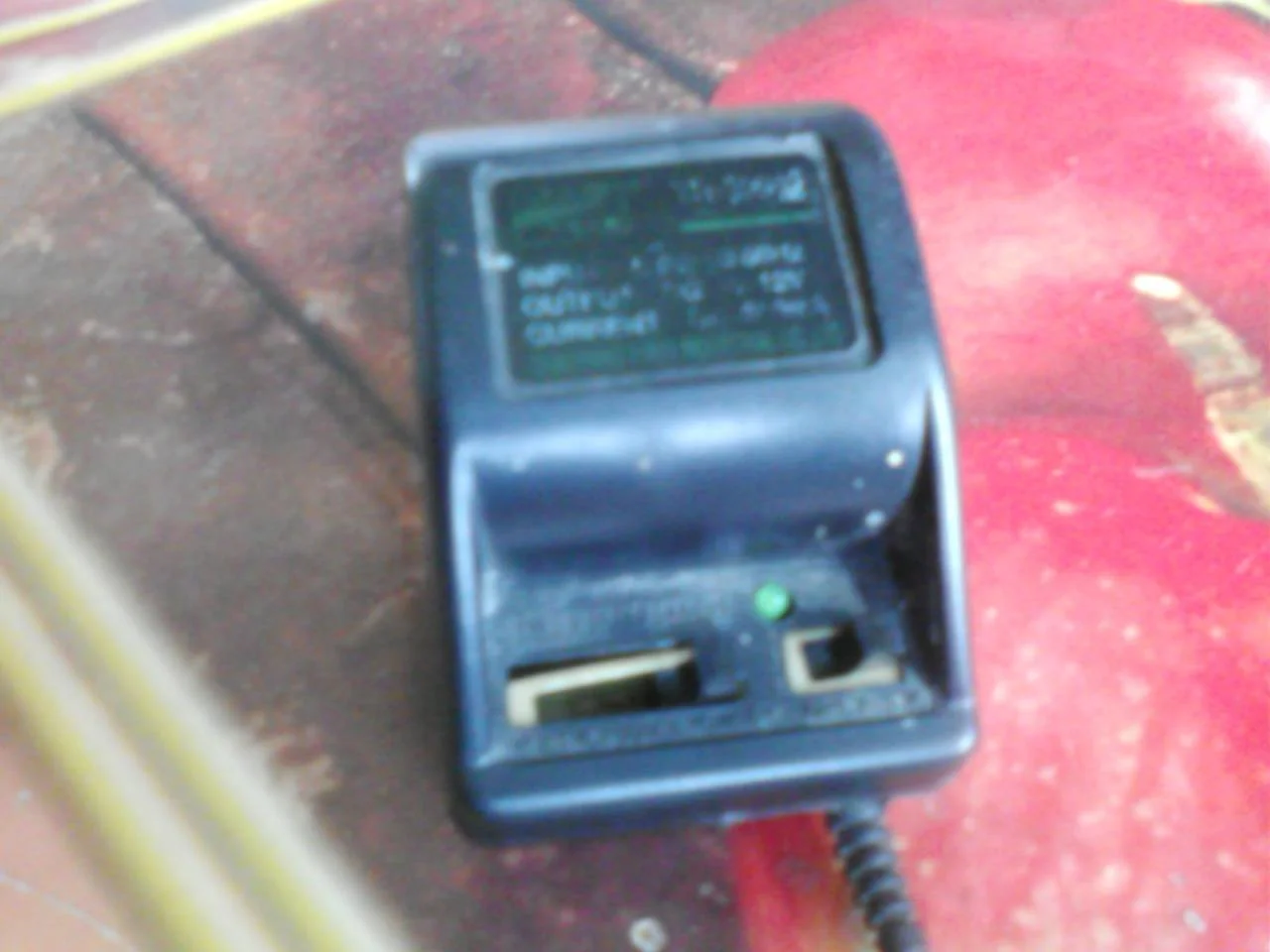

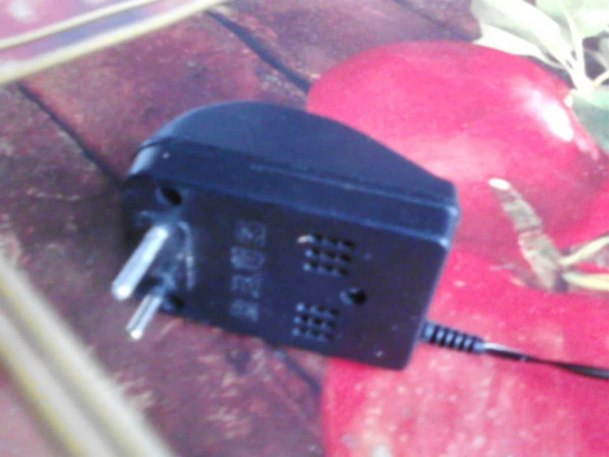

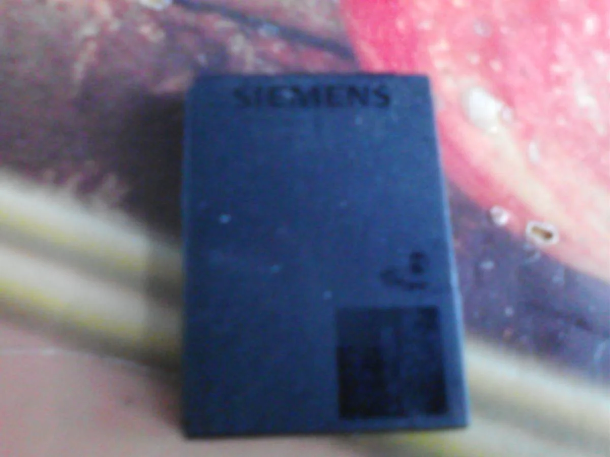

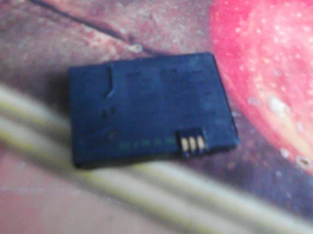

Имеется акамулятор от телефона Siemens. Его характеристики : 3.6В, 550 mAh.
Чем можно заряжать этот акамулятор??
Дома ещё есть блок питания с регулятором напряжения(3, 4.5, 6, 7.5, 9, 12 вольт).
Можно ли из этого блока питания сделать зарядку???? Если нужны схемы, то желательно дайте по-проще. Заранее спасибо

Артем, а какой ток может выдать блок питания, на нем написано ? ... :)

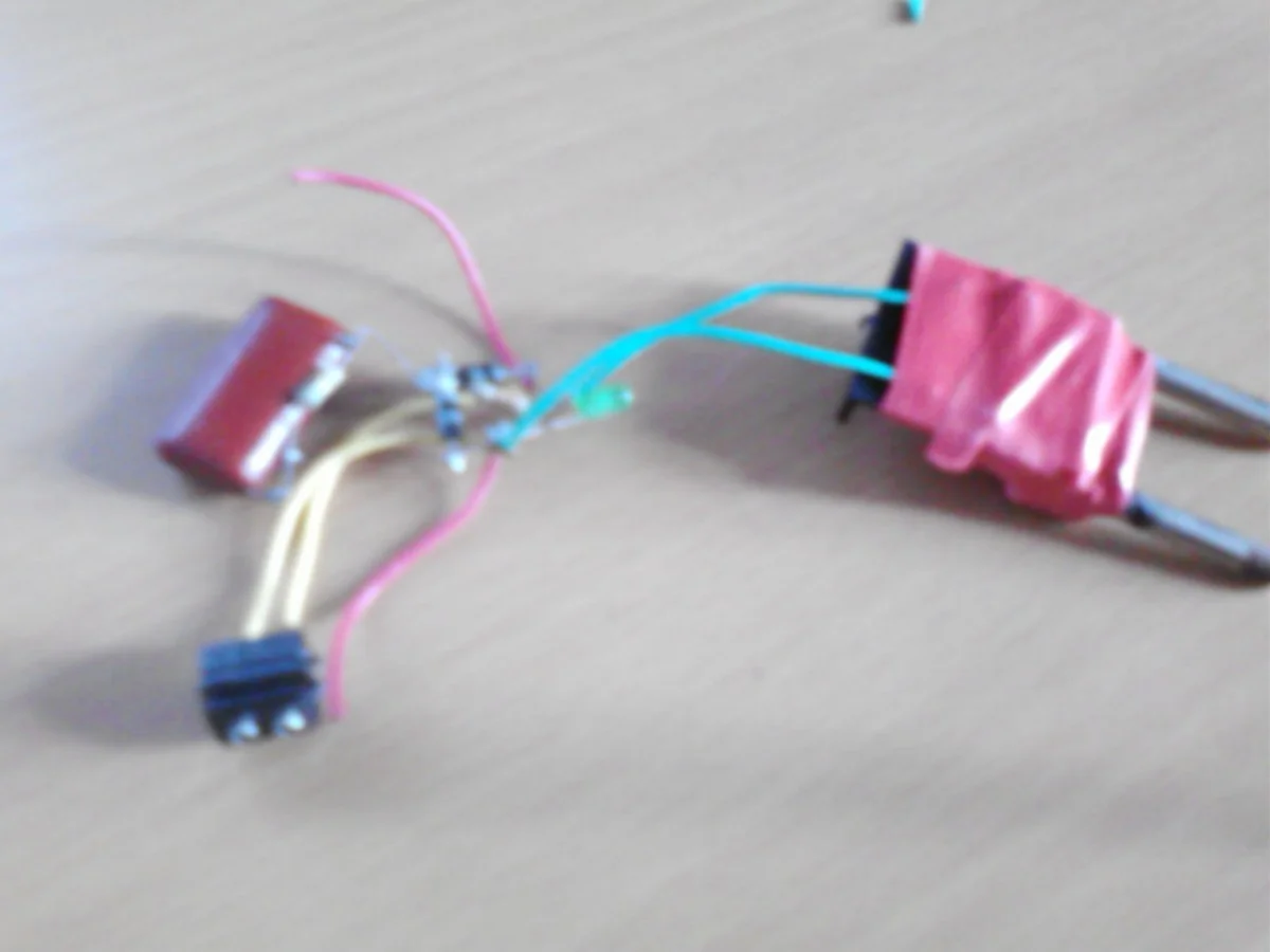

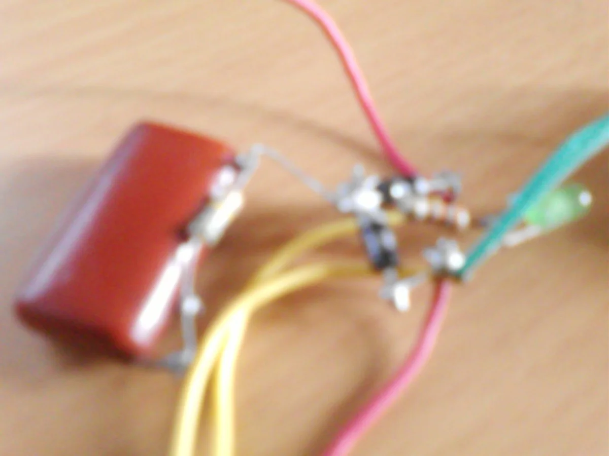

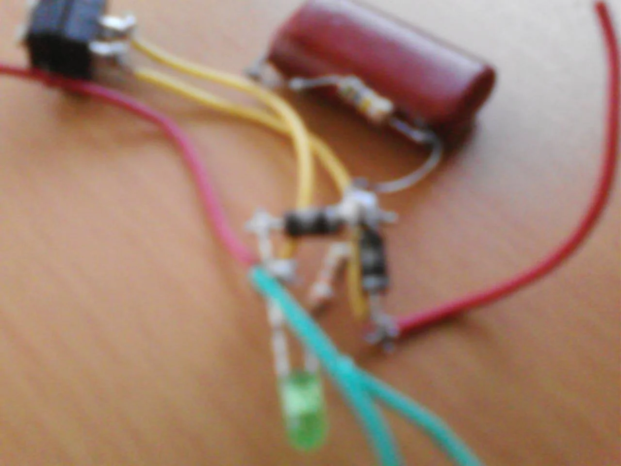

Забыл сказать, что недавно достался фонарик, который заряжается от розетки. Я его разобрал(он был не рабочий) вынул всё содержимое и увидел что к от вилки к акамулятору была собрана схема навесным монтажем. может можно её использовать в этом акуме?? параметров акамулятора с фонарика не знаю, никаких обозначений там нет.

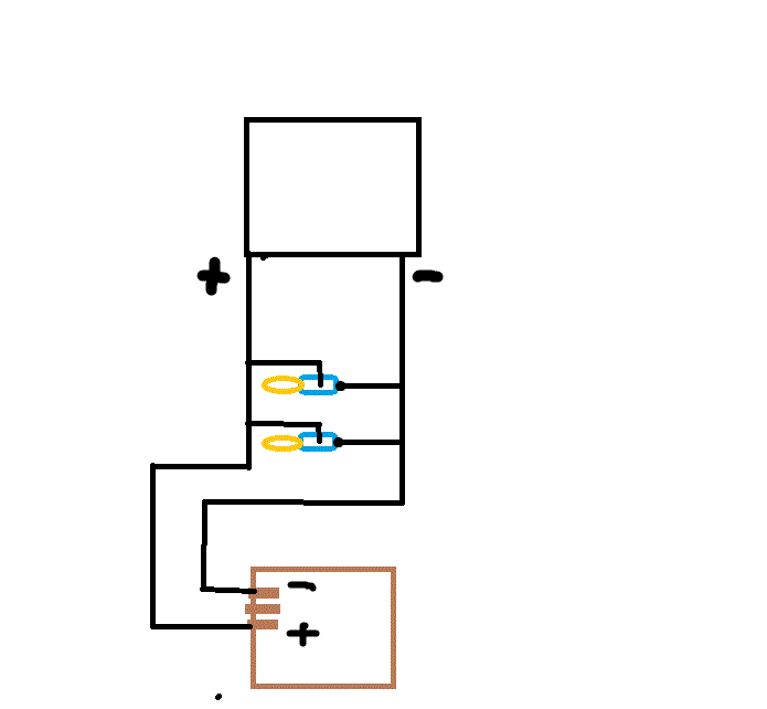

Артем надо включить БП на 4.5В и попробовать заряжать
аккумулятор через лампочку. Т.е. минус на минус. Плюс
через лампочку на плюс. Только она маловата, а сколько
ток написан на 5В лампочке или может у тебя есть еще
одна лампочка 2.5В, чтобы соединить их параллельно ? ... :)
У меня дома лампочек на 2.5 В очень много. Т.е две лампочки подключать вот так?? Или плюс на плюс лампочки и от лампочки на аккумулятор, не подключая минус к лампочке??

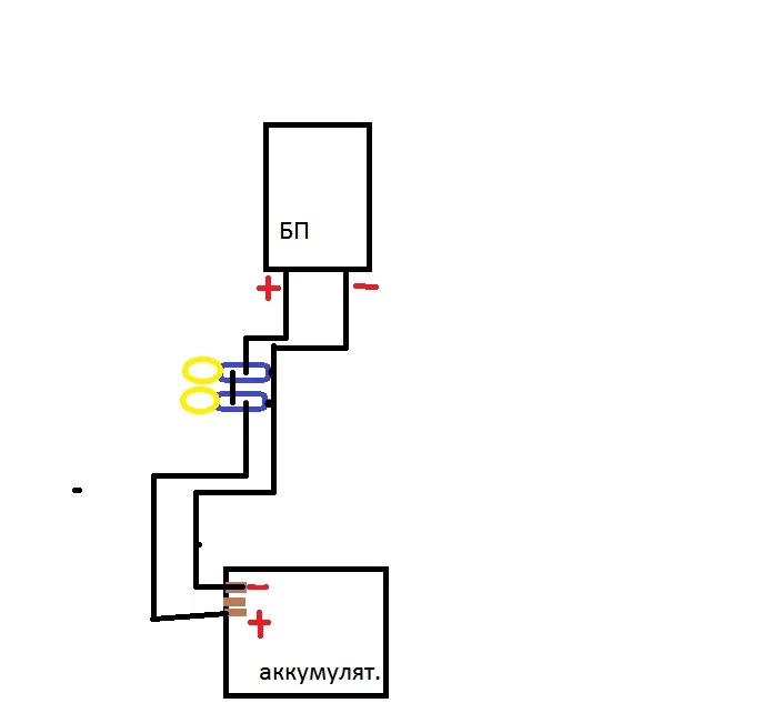

Или вот так??

Не Артем ты нарисовал последовательное включение
лампочек, а надо параллельно ... :)
Во второй раз правильно, а где плюс и минус аккумулятора знаешь?
Нет не правильно. :) надо в разрыв плюсового провода подключать лампочки. А сами лампочки запаралелить. :)
Юра глянь там на втором паралельно ведь!
А точно Костя, я не внимательно посмотрел, Артем надо эти
лампы включать в разрыв плюса ...
Т.е минус не подключать к минусу?? Можете нарисовать пожалуйста, я не пойму
