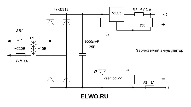

Здраствуйте!
В этом деле не силен , нашел на прасторах нашей сети вот такую схему для зардки (максимально простую , так как крупную не уверен что собиру) . Не скажите ли все ли здесь в порядке? должна ли работать ? есть ли смысл собирать?

Тут нечему не работать.
Собирайте, не бойтесь.

но ни как не пойдет для автомобильных акб, к пример 55 а/ч и более.

Встречал похожую схему но там стоит регулятор от автомобильного генератора, например Я112А
Я112А вместо микросхемы
Раз пошла такая пьянка, то из схемы всё к чёртовой матери кроме диодов, если лень искать диоды и паять, ищем башку от генератора ВАЗ/ИЖ/ГАЗ/УАЗ/ЗИЛ и прочих 12В а/м, от транса кидаем провода на вход, а выход на АКБ, и не паримся. :))
Раз пошла такая пьянка, то... :))
Ну так если речь о "пьянке", тогда нужно было бы посоветовать сначала трансформатор.
Согласитесь, если транс не выдаст даже Ампера, то зачем ТСу нужны советы про обустройство схемы из комплектующих генератора.
Ну а ser1993 могу посоветовать следующее
Для начала определитесь:
какой аккумулятор Вы будете заряжать(емкость),
как быстро это Вам нужно сделать(экспресс подзарядка, зарядка малыми токами, "тренировка"...),
какие комплектующие у Вас уже есть(трансформаторы, диоды ...)
если нет ничего, то какие деньги Вы думаете потратить.
Ответьте пожалуйста на эти вопросы и тогда Вам более подробно и расширено помогут(даже со схемами и ПП(если это будет нужно)
