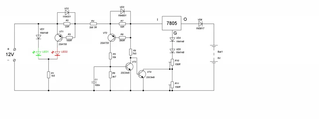

Дайте пожалуйста схему зарядки!Характеристики аккомулятора 6V - 4.5Ah:tehnari_ru_837:

Вы таким блоком этот аккумулятор не зарядите.Щас в загашниках схему поищу!
Ссылки на другие форумы не приветствуются! :)
Держи!

Вопрос а по схеме каторую ты скинул аналоги можно ставить?:)
И ещё один на схеме написан (7805) Это что?Стабилизатор?:)
-ЗЛОЙ- держите... НАЛАДКА! Для начал нужно подключить на выход схемы резистор приблизтелно в 1-1,5кОм(нагрузка иммитирующая ток саморазряда аккума) включить питание схемы и установить подстроечником R10 на нагрузке напряжение в пределах 6,8-6,9В Затем подключить к выходу схемы нагрузку 80-100Ом и подстроечником R11 установить напряжение на нагрузке в пределах 7,2-7,4В После настройки подключить аккумулятор требующий зарядки и проконтралировать работу устройства, особенно напряжение содержания(6,8-6,9В) и при необходимости подкорректировать
резистор R7 определяет зарядный ток при котором происходит переход схемы в режим сохранения заряда, он должен быть в пределах 0,01-0,02C R4 ограничивает максимальный ток заряда, он не должен превышать 0,3C R2-определяет ток переключения индикатора с красного на зелёный, этот ток должен быть чуть больше, чем сумма тока саморазряда аккума и тока собственного потребления схемой. В индикаторе вместо двух светодиодов по отдельности лучше использовать 2 светодиода(красного и зелёного свечения) в одном корпусе с общим катодом.

Для зарядки надо напряжение повыше чем 6в
книжка пишет порядка +30%, однако опытным путем доказано, что иногда "прокатывает" и номинальное напряжение :tehnari_ru_657: что подтверждают некоторые люди в нете. (а вот будет ли соблюден "правильный" режим зарядки - это уже другой вопрос :) )

Во время зарядки напряжение на клемах 7,2-7,4В.Такой АКб можно разряжать до 5,4В в этом случаи 6 вольтовым БП вы сможете лишь подзарядить но не зарядить его!
