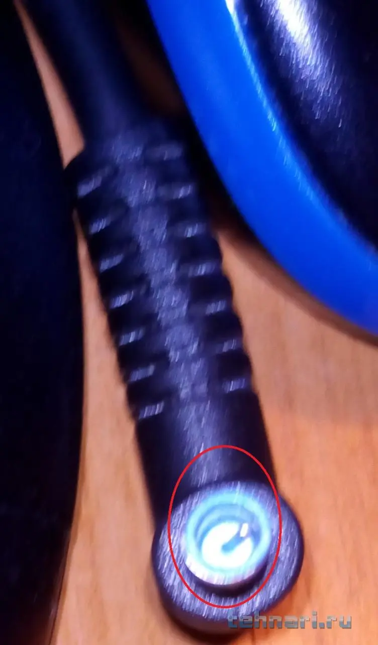

Здравствуйте. Зарядку от такого ноутбука я пробовал подключить к сканеру hp, в сканер она до конца не вошла, однако контакт был и ее приходилось придерживать руками. После 3 попытки включить сканер с этим ЗУ появилась небольшая искра. Теперь это ЗУ не входит до конца в ноутбук и естественно ноутбук не заряжается. Внутри ЗУ видно повреждение: иголочка сместилась в бок. Скажите как можно выправить иголочку и стоит ли ее выправлять? Если уже ничего нельзя сделать какая зарядка подойдет к такому ноутбуку? Точно такой зарядки нет ни в одном магазине.зарядка.jpg

Попробовать можно , вставить туда жесткую пластинку и потихоньку выгибать назад , только аккуратно , может сломаться .

Взять толстую иглу от шприца и попробовать аккуратно выпрямить контакт. Если сломается, то искать такой же новый штекер. Старый откусить, новый припаять. Центральный контакт - это плюс.

C помощью тонкой трубки или иголки от шприца, которые по диаметру влезут на этот контакт - и покупать ничего не надо, при условии что электронная часть ЗУ сохранилась...

Спасибо за совет. Получилось выгнуть штекер шилом. Теперь ноутбук заряжается. Единственное не ясно напряжение поступает также как раньше или слабее. Просто ноутбуку почти 2 года и где-то год назад он заряжался быстрее, а потом при разряженной батареи, при включении подачи питания от сети, ноутбук стал выключаться, т.е. ноутбук показывает, что осталось 15% и в этот момент я подключаю к нему ЗУ и в тот момент когда я подаю напряжение, ноутбук отключается. Включив ноутбук, батарея показывает 0%, хотя только что показывала 15%.
А вот и не угадали!
Центральный контакт - это часть системы определения свой-чужой. Правда, он звонится как +19 В относительно общего минуса на внешнем контакте разъема. Плюс питания располагается во внутренней полости разъема. Это стандарт для всех НР.
