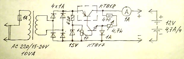

Привет!!! Помогите мне собрать зарядку для свинцового аккума 12В 4,5 А/ч. У меня была импульсная 12В 900мА. можно что нибуть подобное сделать?
А почему только импульсную ??? Была на 0.9А, а теперь надо 4.5А,
и что это за аккумулятор ??? :)
ёмкость аккума 4,5А/ч. а 900мА это выходной ток бывшей зарядки
както многовато, твоя зарядка ему тока давала:) а вольт наоборот мало (
так если с расчёта ток зарядки это - 10% ёмкости твоей АКБ
Для стабильной зарядки ему надо : 500 мА 13 вольт
neoimmunelli, так при таких мощностях, сделай не
импульсную, всего два транзистора ... :)
если б я мог я у вас помощи не просил)))) дайте схемку какунибуть
Если со схемами не дружишь, то обратись к знакомым !!!
Начнем с начала, трансформатор 15-24V, 10-20VA ...
Диодный мост с диодами 1-2А ...
Стабилитрон любой 15V ...
Подстроечный резистор 1 кОм, настройка выходного напряжения
заряда, примерно 13.2 Вольта ...
Транзистор КТ818 на небольшом радиаторе ...
Далее, диод любой 1А ...
Резистор переменный 4.7 кОм, регулировка тока заряда ...
Амперметр 1А, контроль тока заряда ...
И все ... :tehnari_ru_953:

А эта схема подойдёт для аккумулятора с характеристиками-6 Вольт 4.5Ah?Если помогите со схемой!
Можно поставить стабилитрон на 7,5В и больше ничего не менять.
А стабилитрон ставить место 15 вольтового?
Да. Вместо.
