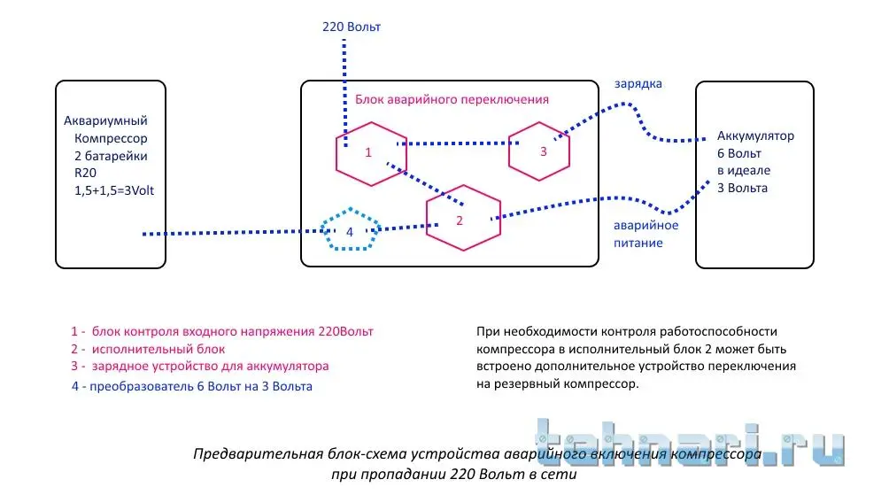

Прошу растолковать, подправить или предложить другое решение в вопросе.
Задание такое:
- есть аквариумные компрессора для аэрации на батарейках.
Применяются в случае отключения электричества в аквариумах с перенаселением, с высокой температурой воды ... и т.д.
В этих компрессорах устанавливаются две батарейки формата 373 т.е. питание у них 3 Вольта;
- желаю сделать систему автономного включения данных компрессоров при пропадании 220В в сети - по принципу безперебойника;
- в качестве источника питания будет имеющийся в наличии AGM аккумулятор 6 Вольт 4,5 А\ч;
Предварительная блок-схема функционала представлена на комиксе ниже.
В интернете нашел схему которая отвечает вроде как всем моим требованиям (с некоторыми доработками которые нужно будет сделать).

По схеме вопрос?????????? - может быть стоит поставить параллельно катушки реле конденсатор? - ну типа конденсатор зарядится и после этого скачкообразно и без дребезга включится катушка - стоит ли такое сделать?
