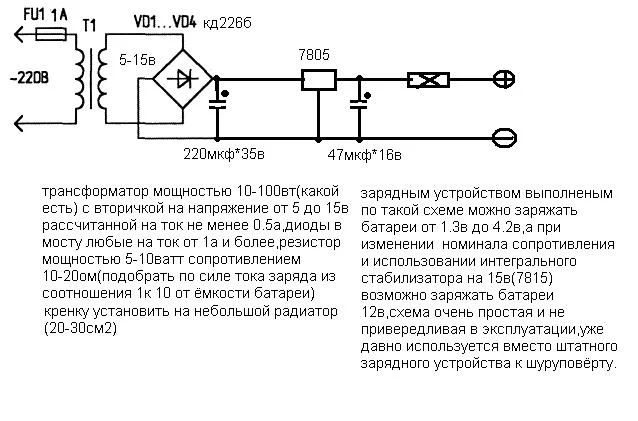

схемку можно?Вариант от китаепрома КР142ЕН12А 1 ножка-вход, 2 - земля, третья-выход на батарейку.
а можно подробней и схему....Заряжай 2 десятыми реемкости акума)
А желательно 1 десятой напряжением 1.3в
Если нет подходящего резистора то можно использовать несколько германиевых или кремниевых диодов включенных последовательно в прямом направлении. Их количеством можно регулировать величину зарядного тока. Удачи.поставить резистор последовательно
-А на сколь ватт и какой номинал нужен?поставить резистор последовательно
а время зарядки как контролировать?--да в разрыв плюсового провода(можно минусового-по желанию,от этого ни чего не изменится)
--после резистора напряжение будет таки как и до него,а под нагрузкой (батарейка) оно просядет до напряжения батарейки +0.3в,допустим батарея 1.2в а после резистора на этой батарее при полном заряде её станет около 1.5-1.6в.
резистор нужен на 5-10ватт(белый кирпич)сопротивление должно подбираться исходя из величины зарядного тока(в твоём случае это будет от 10 до 20ом)
