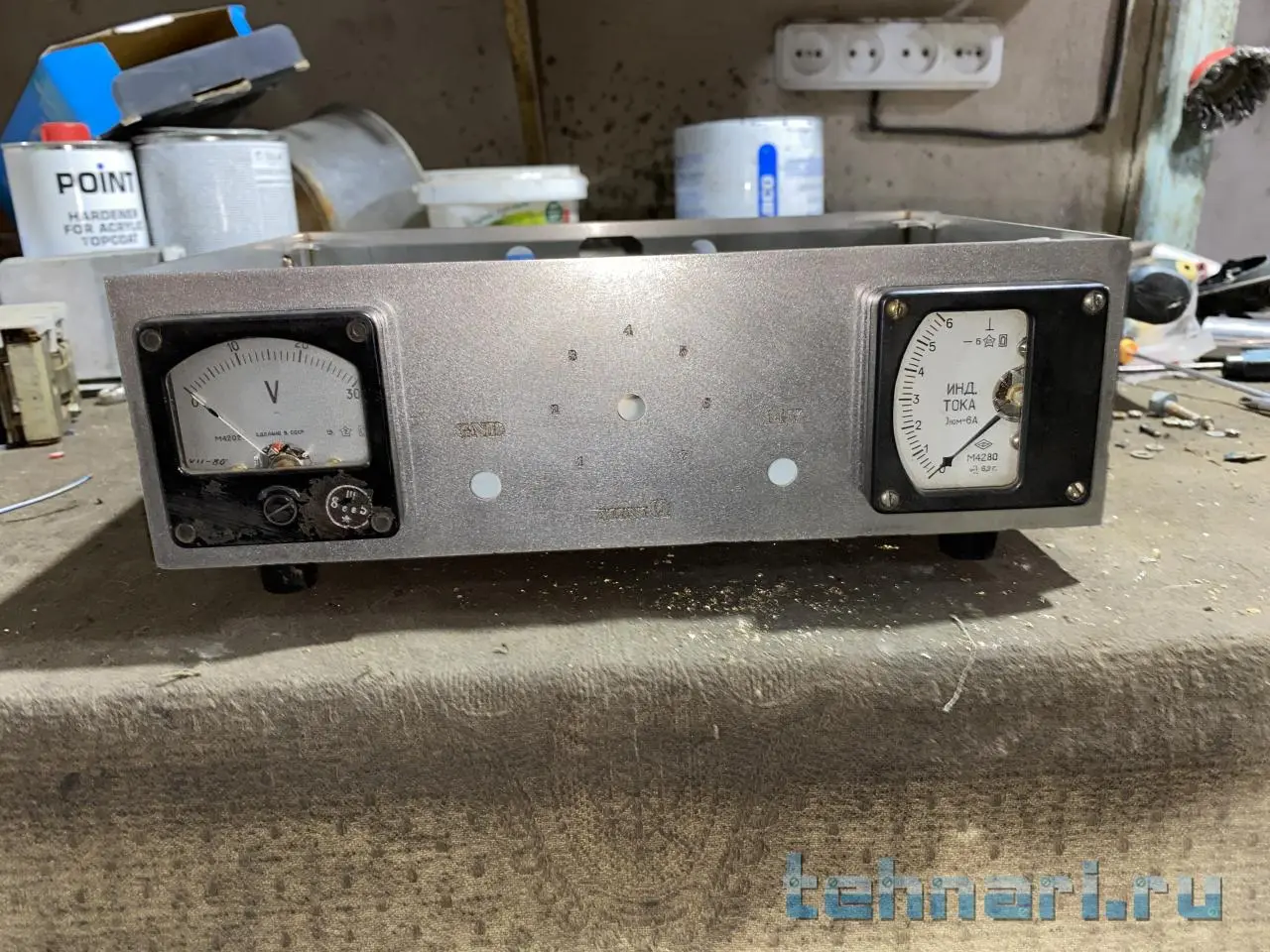

Тема с зарядниками акб укатана сильно, но все же продемонстрирую свой вариант. Может кто и идею для себя найдет, как у меня получается…
С пылу с жару… только с резки.
Знакомьтесь с корпусом, материал Aisi 304 S=2mm(нержавейка)
Разрабатывался чертеж в компасе, резалось на лазерном чпу.
В данной вариации 2D, после резки с товарищем сварщиком и при помощи аппарата TIG стали собирать конструктор в 3D модель. Корпус весь сварной, меньше крепежных болтов, меньше проблем.
По прибытию домой, начался монтаж составляющих. Изначально все сразу рисовалось именно под эти детали.
Из составляющих корпуса, что не нержавейка, пластик.
Контакты для клемм тоже выполнены в стилистике корпуса, Aisi 304
Пока все скручено для демонстрации общего вида. Диэлектрические компоненты в скором времени займут свои места.
Что касаемо силовой части, трансформатор от усилителя ВЕГА, был разобран и перемотан под данные нужды проводом 2мм по лаку. Для того что бы с него вытащить 6А, думаю будет достаточно.
Продолжение в скором времени.
