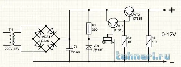

Здравствуйте, имеется зарядное устройство собранное по схеме, подскажите как добавить в него регулировку напряжения от 2х вольт до максимума?

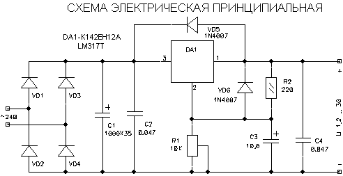

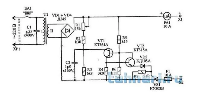

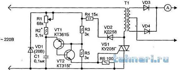

В первой схеме рулится по первичному питанию, во второй по вторичному.
эти схемы являются вариантами регулировки зарядного тока аккумулятора, а не регуляторами напряжения
Кстати первая схемка у меня работала и так и так, и по большому счету это тоже самое. Просто при регулировке тока она должна работать в узком диапазоне.

У меня есть зарядное собранное по данной схеме, часто я использую его как блок питания для разных самоделок, отсюда и потребность в регулировке напряжения!
думаю в вашем случае будет достаточно такой простой схемы, вместо моста можете использовать свой мост, для уменьшения пульсаций параллельно стабилитрону рекомендую дополнительно подключить электролит от 100мкф и выше

Моё зарядное на выходе без нагрузки даёт до 18 вольт, ему точно подойдёт указанная выше схема?
подойдет, можете поставить стабилитрон на 15в - регулировка будет до 15в

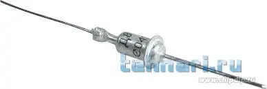

Подскажите пожалуйста такой глупый вопрос: купить детали сейчас нет возможности, но имеется целая куча плат от разной техники,отсюда вопрос, где можно выпаять стабилитрон, и можно фото как он выглядит?
они разные бывают :)
легче всего наверно будет определиться с последним внешним видом
по маркировке определите напряжение стабилизации, если не будет необходимого то их можно соединять последовательно - напряжения будут суммироваться

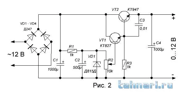

Нашёл две штуки Д814Б,если я соединю их последовательно то я получу регулировку напряжения от 8 до 17 вольт?
по транзисторной схеме регулировка будет от 0 или почти от 0, но два Д814Б многовато будет, для работы стабилизатора надо, чтобы на регулирующем транзисторе падало хотя бы 3 вольта, тем более если учесть , что ваши 18 вольт это без нагрузки, под нагрузкой просядет, постарайтесь найти хотя бы два Д814А, или лучше к Д814Б добавить КС156, КС162, КС168. если сейчас не можете найти подходящую пару или один на 14-15 вольт то поставьте пока один 814Б, регулировка будет до 8-9 вольт, а когда найдете добавите или поменяете
Можно ли заменить указанный на схеме КТ815 на КТ805БМ или КТ837К?
на 805 можно. 837 другой проводимости, тогда надо менять и второй транзистор и делать стабилизатор по "-", короче (я так вас запутаю), КТ805БМ можно!
