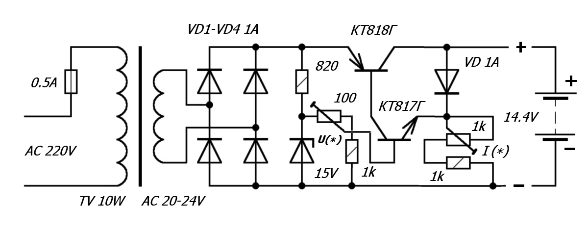

Для начала хочу напомнить об уникальном схемном решении, предложенном
когда то фирмой Дженерал Электрик. Это схемное решение является регулятором
напряжения и тока независимо, т.е. независимая регулировка.

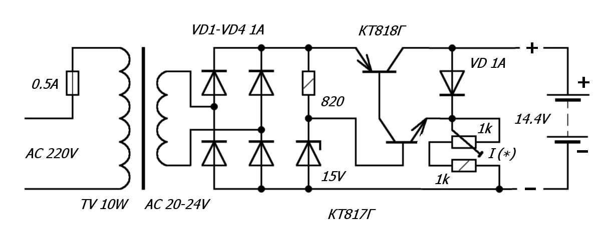

Далее на Рис.2 представлена схема зарядного устройства для бытового
автономного инструмента на аккумуляторах 14.4V. Ток заряда устанавливается
подстроечным резистором. На Рас.2 представлена добавка, где можно
регулировать и напряжение заряда. Схемное решение проверено ... :)
Собрал эту схему, работает, сейчас заряжает аккумулятор шуруповерта. Но остался вопрос: какой вывод находится на радиаторе транзисторов КТ817 и КТ818? Теперь по порядку: включаю схему с нагрузкой в виде аккумулятора, последовательно с ним амперметр, при включении ток нулевой, напряжение 15В, Ставлю оба транзистора на один радиатор - ток 0,5А, падает по мере зарядки, но не регулируется...
Виталя, чёй то ты не то ??? У обоих на корпусе коллектор ...
Э-К-Б, если смотреть прямо. Получается, что ты соединил
два коллектора, в это случае аккумулятор заряжается через
КТ817, без регулировки, ты ставил 2 кОм на стабилитрон?
Напряжение без аккумулятора регулируется ??? ...
Резистор на стабилитрон пока не ставил, попробую. Но меня интересует почему ток нулевой? :)
Виталя, я же говорю, что что то не так, придется рисовать не схему, а монтажку,
проверь еще раз, включишь подстроечник 2 кОм, напруга должна регулироватся
без нагрузки ... :)
Юрий (George Smith), еще немного помучил, твою схему, а что если резистор на 1 кОм убрать совсем? Или уменьшить его примерно до 50-100 Ом. Сейчас уменьшил его до 430 Ом, и ток заряда вырос максимум до 40 мА при нужных минимум 300 мА.
Не, Виталя, что тут не то, у меня при 1 кОм 1.5-2А выдавал !
100 Ом это уже надо ставить на 2 Ватта и то буден греться ...
Так подожди у тебя аккумулятор наверно заряжен, надо ток
настраивать при разряженном аккумуляторе, наверно в этом проблема ... :)
До конца его сложно разрядить, как только шуруповерт перестает крутить под нагрузкой я ставлю аккумулятор на зарядку, плюс на старом аккумуляторе после китайского зарядника (позже выложу его фото) остаточное напряжение 16 В, при нужных 14,4.
И что, при разряженном аккумуляторе тоже ток 40 мА ? ... :)
Да. Ток можно поднять только соединив коллекторы на обоих транзисторах и тогда он не регулируется. Вечером попробую покрутить эту схемку с другой нагрузкой (лампочка, электродвигатель)
