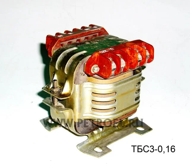

Всем добрый день,помогите балбесу :tehnari_ru_281: собрать зарядку для моего папелаца из трансформатора ТБС3-0,16УЗ P160VA. Что куда надо подсоединить и как и из чего спаять диодный мост,чтоб на выходе получалось 13.5-14.5 вольт и 6-10 ампер? Заранее всех благодарю,хоть за какие-нибудь советы.
Получится. Возможно, придется поработать с числом витков вторички.
А пока ищите или 4 диода на ток 10А и более или готовую диодную сборку на такой же ток.
Лучше будет если Вы определитесь точнее, 6 или 10 или с регулировкой. Без регулятора конструкция будет проще и надежней. Какой емкости Ваш акку?
А пока ищите или 4 диода на ток 10А и более или готовую диодную сборку на такой же ток.Лучше будет если Вы определитесь точнее, 6 или 10 или с регулировкой. Без регулятора конструкция будет проще и надежней. Какой емкости Ваш акку?
Вот этого не хотелось-бы,т.к.не знаю как это делается.

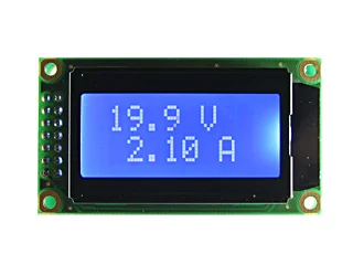

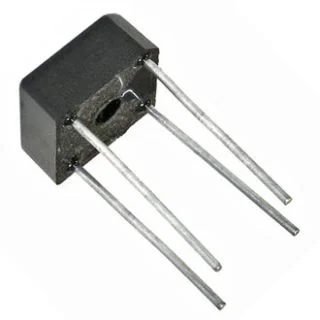

Вот,нашел такой диодный мост на 6 амп. Если ампераж зарядки должен составлять 1:10 емкости аккума,то 6 ампер должно хватить. Диодный мост BR610 (1000В, 6А). И еще хочу поставить вольтметр + амперметр SVAL0013NW-100V-I10A - цифровой вольтметр + амперметр постоянного тока.

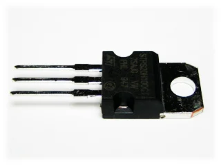

А вот такая штука не подойдет? STPS20H100CT, 2 Диода Шоттки, 10A, 100V, TO-220
Пойдет, но надо перематывать вторичку на двухполярную, а ее в любом случае перематывать ...
Лучше на 10 А ... :)

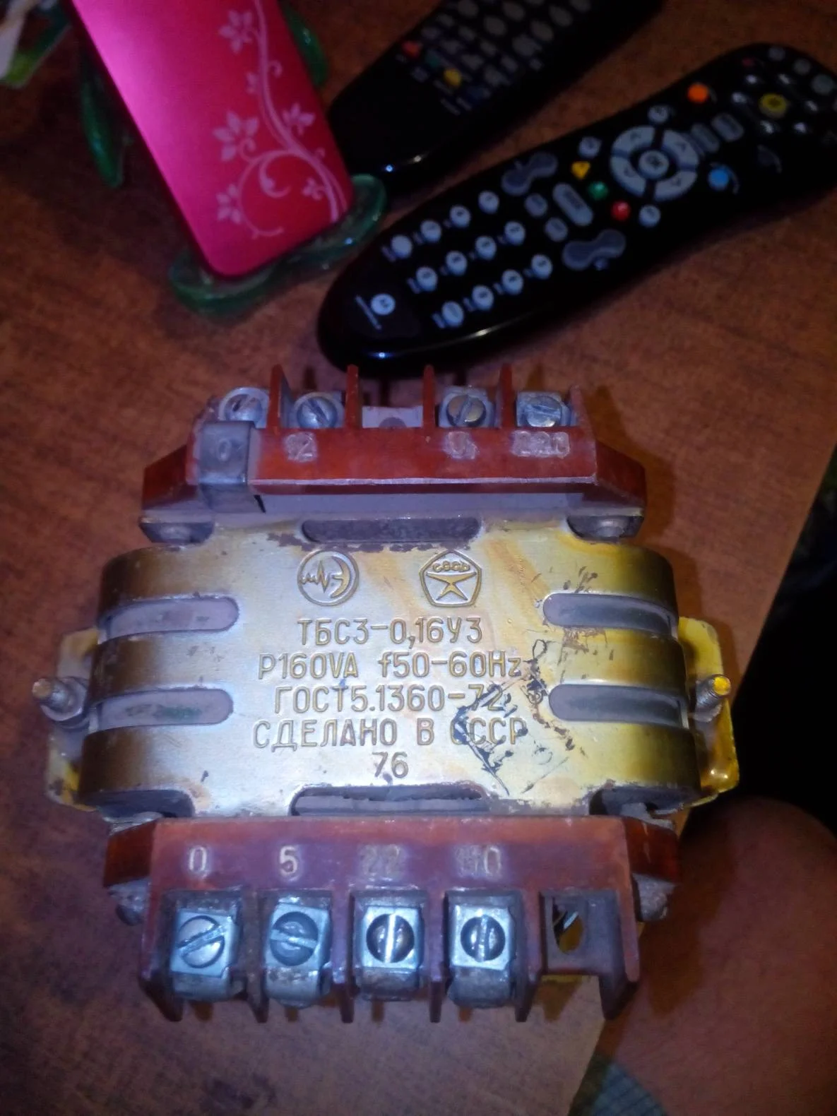

Плохо цифры видно на клеммах ?... Что там ?...
12 U1 220
0 5 22 110
0 12 U1 220
0 5 22 110
где 0 12 выдает 13вольт.
0 5 выдает 5,7
0 22 выдает 24,2
0 110 выдает 123,4

Мотаем вторичку на 15-16В, берем "башку" от автогенератора (ГАЗ, ЗИЛ, ИЖ, ВАЗ и т.д. в общем авто с "бортом" 12В) цепляем "башку" (там ни что иное как диодный мост) к трансу, а выходы на акб, и никких проблем и никаких заморочек, 15 лет работает подобное зарядное, и пережило АКБ от мотоциклетных 7Ач до камзовских 190Ач.
Есть какая-нибудь альтернатива перемотке?
А полная перемотка и не нужна. Разбирайте (это очень просто) трансформатор и сматывайте только вторичную обмотку, считая и записывая количество витков. Сделаете - пишите, будем действовать поэтапно. Я так понял что мост от Жигулей у Вас есть?
Спасибо,что хоть кто-то отозвался tehno040,так,как я понимаю,вторичная обмотка поверх первичной и её надо полностью размотать,верно? Диодный мост от ВАЗ 2107 имеется,только тоже надо понять где вход,а где выход на аккум.Амперметр на 20А приобрел.
Да. Провод не выбрасывайте, сматывайте на ненужную книгу или что-то подобное. Нужно измерить его диаметр. Если нет микрометра - намотайте на карандаш 10 витков и замерьте длину спирали в мм, разделите на 10. Это будет диаметр провода.

А какие раматывать,те которые на 12V? Ведь там еще на 6,24,110 выходы есть.
замерьте напряжение на самом толстом проводе вторички, если там есть больше 12В то это "то что бабка прописала", если же 6В то придётся немного по возиться, а именно, возможно придётся найти провод (как минимум 1мм) либо сматывать все вторички, складывать провода, и мотать в несколько жил сразу.
В принципе обмотки 12 и 6 вольт можно соединить последовательно и получить нужное напряжение. Но неизвестен диаметр проводов этих обмоток, нужно не менее 1мм. Если в результате неполной разборки сможете замерить диам.провода этих двух обмоток и он окажется больше 1мм, то их сматывать не нужно.
